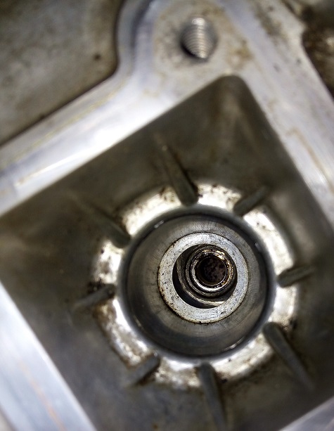

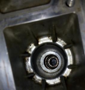

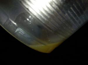

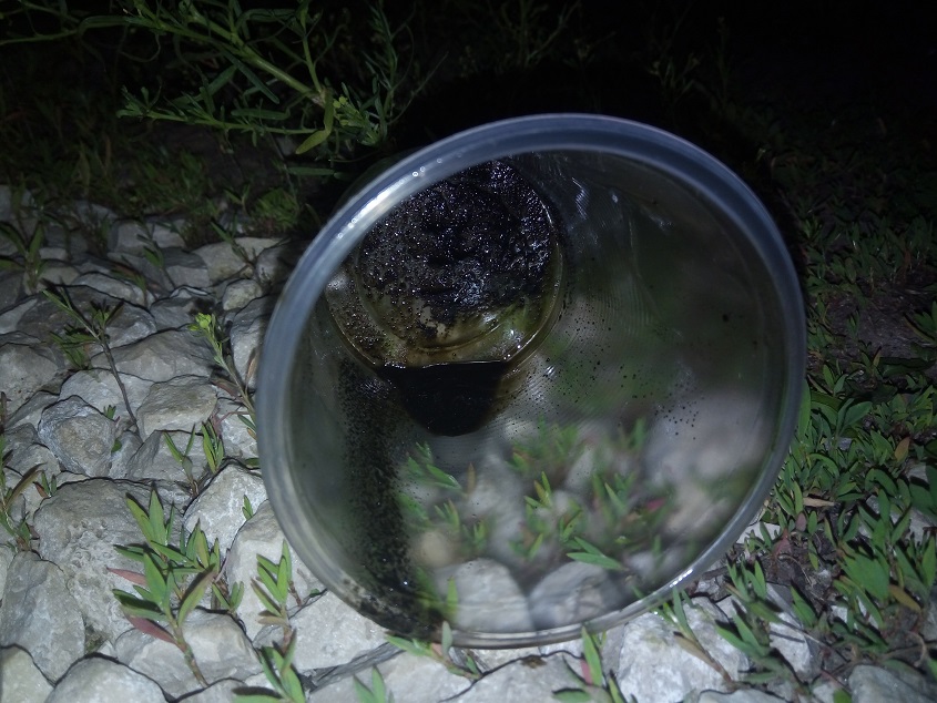

KotKamelot 1 866 Опубликовано: 5 июля 2017 Поделиться Опубликовано: 5 июля 2017 (изменено) Небольшой отчёт о данном продукте. Однозначно вещь толковая - чистит дросельную заслонку очень хорошо. вот пример фото маслозаливной крышки, просто нанёс и оставил нагар отмокать таким образом - нагар размягчился и местами отмылся до металла. Особого тока масла в этом месте, поэтому отмываться дальше не пошло Смешал масло и icc300 - получилась такая однородная масса, жёлтого цвета, которая на след день расслоилась всё же на слои масла и ICC 300. Возникла мысль, что можно и в масло залить и дать поработать в моторе как промывке. Но ни кого не агитирую это делать. :D фото поршня до раскоксовки - виден сухой нагар местами, жор масла примерно 1 литр на 3 тыс км. после 16 часов продувал горшки, крутя стартером, ничего особо не вылетело. решил промыть керосином (закачал 1 шприц керосина - и выкачал) Вот столько грязи вышло и осело на дне стаканчика После этого поршни не блестели, но нагар набух и легко отходил. Надо было так несколько раз сделать, но поленился. так поршни бы блестели. Мотор запустился на 5-7 попытке и само собой первую минуту чадил белым дымом. Потом прогрев минут 5-7 и слив старого масла. Заливка Лукойловской промывки - промывка слилась чёрная и с частичками кокса. Думаю что промывать мотор после раскоксовки крайне желательно. Потом было залито масло и на тест драйв. По ощущениям мотор стал работать ровнее и тише, ну хотя как обычно на свежем масле. Но в ходе тест драйва выяснилось что лямбда зонд крякнул :D Он уже был не первой свежести и длительность отклика была большой, но в пределах допуска. Видимо кокс и гарь окончательно добили его. Но с помощью бенза , вэдэшки и преобразователя ржавчины (т.к. не нашёл ортофосфорную кислоту в чистом виде, а в преобразователе она есть) удалось восстановить его работу. Посмотрим на сколько хватит. Так что не всё так гладко с раскоксовкой, могут быть и отрицательные моменты. фото после 200 км после раскоксовки. как видно нагар не выгорел ещё полностью, но рыхлый и влажный, думаю из за того что была городская езда и не было возможности дать жару движку. если б получше промыл керосином - поршень был бы чище. До этого пользовался Лавром или смесью керосина и ацетона. Данный препарат заметно лучше в плане растворения и разрыхления нагара. Изменено 5 июля 2017 пользователем KotKamelot 3 Цитата Ссылка на сообщение Поделиться на других сайтах
