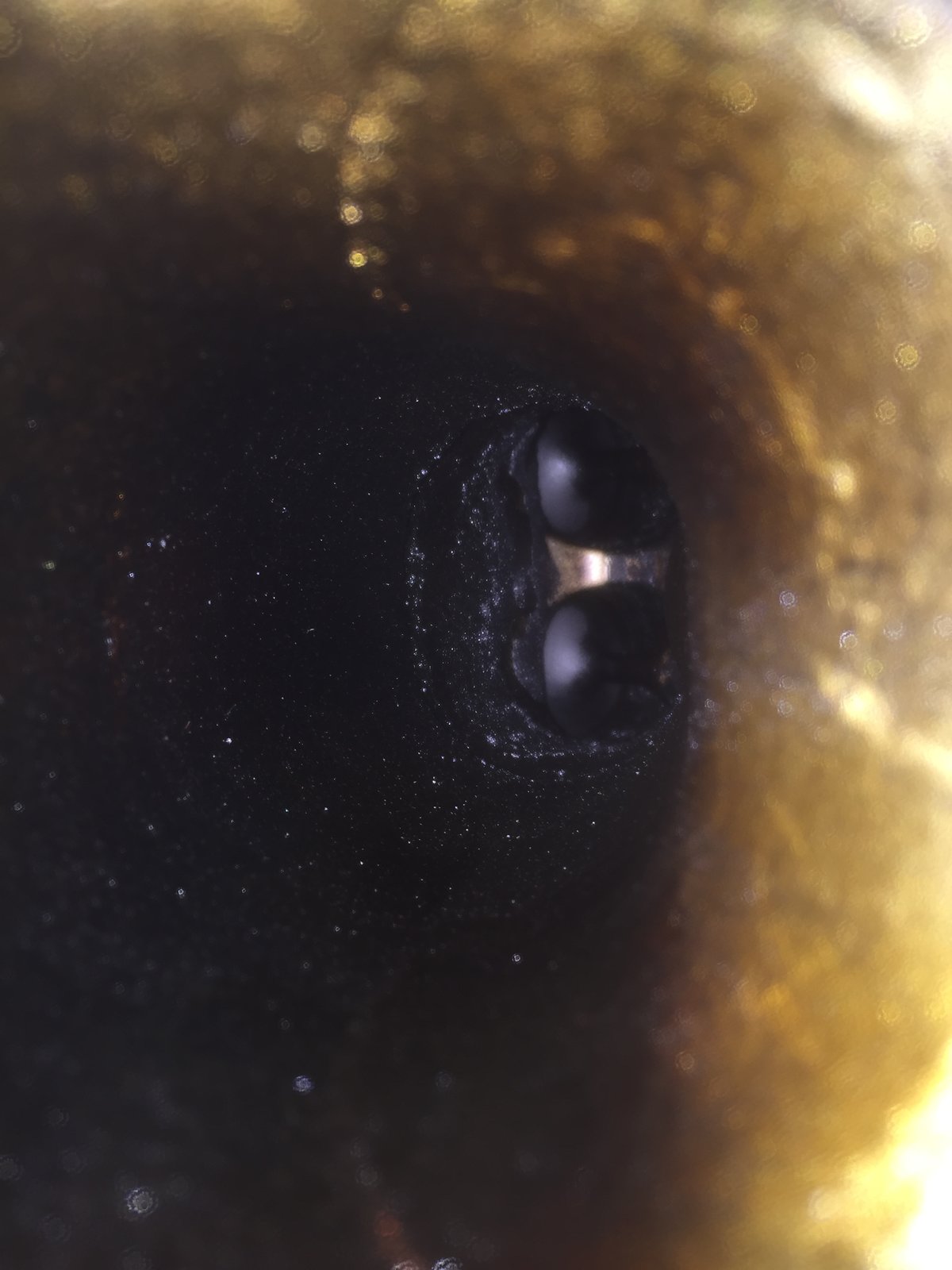

jgun_ev 2 Опубликовано: 30 сентября 2020 Поделиться Опубликовано: 30 сентября 2020 Nissan Murano z51. Пробег 257000км. Состояние впуска- Хочу почистить по первому варианту. Пара вопросов. Балон весь использовать? Т.е. прогрел, попшикал, глушу, жду и так по кругу. Или как? Масло не критично если поменяю через 1000км? 0 Цитата Ссылка на сообщение Поделиться на других сайтах
