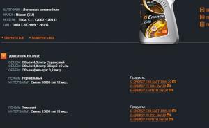

Dmitry_Tyulenev 12 Опубликовано: 5 февраля 2018 Поделиться Опубликовано: 5 февраля 2018 Читаю Вас, Дмитрий, и тоже хочу такую работу)))) Опять таки, возвращаясь к "дословному требованию" - то оно безальтернативно - "...следует использовать моторное масло с вязкостью 5W-30" Допуски Вы воспроизвели верно, что до отклонений по вязкости, имеющиеся и в мануале и в результате работы подборщика - то они - "допускаются", но не "рекомендованы". Возможно, компетентным товарищам стоило бы провести небольшой эксперимент в форме повторения запроса к подборщикам ИНЫХ масляных компаний. Особливо рекомендую Wolf, NESTE, COMMA, Castrol. У последнего, на минуточку, 16 вариантов масел для HR16DE, однако до 20W-50 и они не дошли)))) Вопрос касательно масла с вязкостью 10W-30 Вы передали "куда следует"? Есть надежда, что потребители не будут вводиться в заблуждение? Собственно, чрезмерный оптимизм в части рекомендаций межсервисного интервала в 30 000 км - также хотелось бы ээ...... откорректировать)))) Добрый день. На данный момент подбор моторного масла на сайте http://www.gazpromneft-oil.ru/clients/gpn.nsf/all/m12-01?opendocument под данное авто выглядит следующим образом (во вложении). Чтобы скорректировать вязкость SAE 10W-30 и интервал замены масла, не могли бы вы выслать скан или фото страницы из мануала на автомобиль? 0 Цитата Ссылка на сообщение Поделиться на других сайтах

Dmitry_Tyulenev 12 Опубликовано: 6 февраля 2018 Поделиться Опубликовано: 6 февраля 2018 @Dmitry_Tyulenev,фото выкладываю. Обратите внимание на дату копирайта. Свежесть отнюдь не первая))) 20180206_000747.jpg20180206_001139.jpg20180206_001007.jpg Добры день. Для эксплуатации двигателя 1,6 HR16DE при различных температурных условиях используются масла различных классов по SAE. Применяемая вязкость зависит от мощности стартера, минимальной пусковой частоты вращения коленчатого вала, требуемой для пуска двигателя, от производительности масляного насоса, от гидравлического сопротивления маслоприемного тракта и многих других конструкционных, технологических и эксплуатационных факторов (техническое состояние автомобиля, качество бензина или дизтоплива, квалификации водителя и др.). Каждая автомобильная фиpма с учетом типа двигателя pекомендует тот или иной класс вязкости SAE в зависимости от темпеpатуpы окpужающей сpеды. По этой причине применение классов вязкости масла 5W-30 и 10W-30 возможно в одном и том же двигателе при различных температурах окружающей среды. В вашем руководстве по эксплуатации указан класс вязкости 5W-30 для того, чтобы снизить вероятность возникновения проблем с холодным запуском на основании средних зимних температур по РФ. Если у вас морозы не ниже -20С, то нет препятствий и для применения масел класса вязкости 10W-30. 0 Цитата Ссылка на сообщение Поделиться на других сайтах

svetoteni 837 Опубликовано: 7 февраля 2018 Поделиться Опубликовано: 7 февраля 2018 @Dmitry_Tyulenev, Маленький шедевр, Вы просто Талейран моторных масел! )))) С режимами и предпочтениями двигателя HR16DE будем разбираться с теми, кто его каждый день потрошит, а к Вам у меня по-прежнему тот же вопрос: Дмитрий, почему подбор масел на сайте выдаёт масло 10W-30? Ваш концерн не исключил его из производственной линейки? Если нет - то что с ним? Когда, с какого производства, с какими допусками и соответствиями мы будем иметь удовольствие наслаждаться им? 0 Цитата Ссылка на сообщение Поделиться на других сайтах
Dmitry_Tyulenev 12 Опубликовано: 8 февраля 2018 Поделиться Опубликовано: 8 февраля 2018 @Dmitry_Tyulenev, Маленький шедевр, Вы просто Талейран моторных масел! )))) С режимами и предпочтениями двигателя HR16DE будем разбираться с теми, кто его каждый день потрошит, а к Вам у меня по-прежнему тот же вопрос: Дмитрий, почему подбор масел на сайте выдаёт масло 10W-30? Ваш концерн не исключил его из производственной линейки? Если нет - то что с ним? Когда, с какого производства, с какими допусками и соответствиями мы будем иметь удовольствие наслаждаться им? Добрый день. Моторное масло G-Energy Far East 10W-30 производится. В подборе масел для Вашего авто оно присутствует, потому что подходит и по классу вязкости SAE, и по уровню эксплуатационных свойств. Не могли бы Вы сказать, откуда у Вас информация о выводе его из производства? Производится оно в Италии и имеет официальные лицензии API SN и ILSAC GF-5. У Вас возникли трудности с его приобретением? 0 Цитата Ссылка на сообщение Поделиться на других сайтах
svetoteni 837 Опубликовано: 8 февраля 2018 Поделиться Опубликовано: 8 февраля 2018 G-Energy Far East 10W-30 Пара ссылочек: https://www.autodoc.ru/part/g-energy--6922/253141936/ https://market.yandex.ru/product--g-energy-far-east-10w-30-4-l/12831969 говорят как бы красноречиво Наличие его в Кузбассе - не очень радует 0 Цитата Ссылка на сообщение Поделиться на других сайтах
Dmitry_Tyulenev 12 Опубликовано: 8 февраля 2018 Поделиться Опубликовано: 8 февраля 2018 Пара ссылочек: https://www.autodoc.ru/part/g-energy--6922/253141936/ https://market.yandex.ru/product--g-energy-far-east-10w-30-4-l/12831969 говорят как бы красноречиво Наличие его в Кузбассе - не очень радует Странная ситуация. Вы пробовали связаться с нашими региональными партнерами (ссылка http://www.gazpromneft-oil.ru/clients/gpn.nsf/all/m06-01s?opendocument&stype=46)? 0 Цитата Ссылка на сообщение Поделиться на других сайтах
