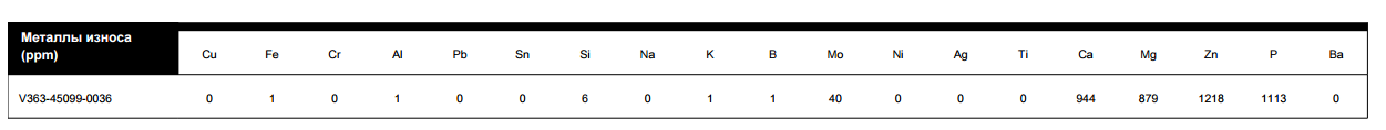

подскажите пжл каковы риски, что отложения которые (судя по состоянию, видимому через заливную горловину, фотки нет) наверное есть в машине (Лада гранта, 2013 г, пробег до меня был 48000 км, какие были интервалы и какое масло не известно, перекупщик  залил масло Kixx 5W40 перед продажей, в период моего владения пробег на Kixxe 2200 км за 6 месяцев с октября по май, АКПП, 1.6, двигатель 21126, режим 100% город, пробок нет, зимой грел до падения оборотов до 800, чаще всего короткие поездки 5-20 км) смоются маслом с очень мощными моющими свойствами (минеральное масло вязкость 15W40 с такими допусками API CI-4/SL, ACEA E7-2012, соответствие спецификациям MB 228.3, Volvo VDS-3, Renault RLD-2, щелочное по паспорту и по факту 9.1, молибдена около 50 ppm, кальция , магния уровни и прочие показатели смотрите в прикрепленных сертификатах  с местной лаборатории) и приведут к большим проблемам типа забьются каналы, начнется масляное голодание и двигатель выйдет из строя? Я думаю насчет целесообразности на лето залить это масло.

Насколько я понимаю у вас общий пробег- 50000км. Если что и отложилось, то не в каком-то критическом количестве. Более частые смены дадут небольшой эффект, то есть отмоются самые свежие незатвердевшие отложения. Для того чтобы реально отмывать нужны не только короткие интервалы, но и эстеры в составе. они есть в грузовых маслах CJ-4 5-30.
Кальций- магниевый пакет не самый лучший вариант для бензинового двигателя в отличие от дизеля в плане закисления среды и возможных пачканий движка.
Залить это масло можно, если все сводить к банальному ответу на вопрос, но думаю есть варианты поинтереснее, да и моющие свойства, как вы выразились, у этого масла не такие уж прям высокие, щелочное 9.1- это не так уж много(много это когда в районе 15 и зола около 2).
