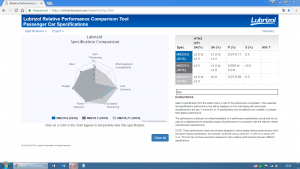

@Igor7805, смотрю на паутинку твою, что имеется ввиду под Aftertreatment Compartibility? :)
Не Игорь конечно.Но наверно это.Взято с ойл-клуба ;)
Требования к маслам - ACEA A5-B5 (1).pdf
@ПавелТ, а ну понятно, ограничения по сере, золе итд :)
Вот здесь более подробно
https://passenger.lubrizoladditives360.com/acea-aftertreatment-compatibility/
