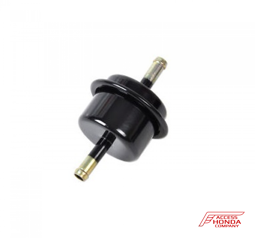

claus 0 Опубликовано: 17 августа 2021 Поделиться Опубликовано: 17 августа 2021 (изменено) 6 минут назад, diplomat сказал: claus honda dw-1. Покатать недельку и повторить частичную замену. Или один раз полную неаппаратную по методу для хонд. И поменять фильтр грубой очистки Фильтр грубой очистки который в коробке стоит? Его невозможно достать. Он там внутри прям. А внешний я не нашел. Нужно разбираться куда его ставить еще. Машина из под деда. В целом все норм но как говорится есть ньюанс. Я думал купить какое то дешевое масло из списка выше сделать замену. А потом уже родное по тыще за литр залить Изменено 17 августа 2021 пользователем claus 0 Цитата Ссылка на сообщение Поделиться на других сайтах
diplomat 234 Опубликовано: 17 августа 2021 Поделиться Опубликовано: 17 августа 2021 1 час назад, claus сказал: Фильтр грубой очистки который в коробке стоит? Его невозможно достать. Он там внутри прям. А внешний я не нашел. Нужно разбираться куда его ставить еще. Машина из под деда. В целом все норм но как говорится есть ньюанс. Я думал купить какое то дешевое масло из списка выше сделать замену. А потом уже родное по тыще за литр залить Ну смешивать их не стоит. Если есть возможность один раз полностью промыть более дешевым, а потом так же полностью без особо длительной эксплуатации заменить его на DW-1 - то это отличный вариант. Если речь о частичных заменах - лучше сразу использовать DW-1. Фильтр грубой очистки - это внешний фильтр, прикрепил фото как он выглядит, артикул посмотрите по своему авто. 0 Цитата Ссылка на сообщение Поделиться на других сайтах
