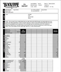

SiOG 703 Опубликовано: 11 апреля 2017 Поделиться Опубликовано: 11 апреля 2017 @torcon, так я говорю про Eneos SUSTINA, которое представляет отдельную линейку и заявляется как имеющие пакет на ZP, изготовленный по уникальной запатентованной технологии. Ссылку на их патент на диалкилмонотиофосфат я выкладывал, наверняка и на ZP у них есть. И пакет у Sustina не такой, как у остального Eneos и приведенных вами масел. Sustina 0w-20: http://i1260.photobucket.com/albums/ii579/woodeye2000/2b37d5a5.jpg Sustina 5w-30: http://farm8.staticflickr.com/7015/6854370249_1f3339456f_b.jpg Sustina 0w-50: http://img.photobucket.com/albums/v80/TheGSRGuy/sustina_0w50_voa.png У них у всех цинка около 550, фосфор 600-700, бор 200, молибден 130, кальций >2000 Даже в Blakcstone отметили, что пакет нетипичный, так как цинка меньше фосфора. А вот про серу не известно 1 Цитата Ссылка на сообщение Поделиться на других сайтах
torcon 64 336 Опубликовано: 11 апреля 2017 Поделиться Опубликовано: 11 апреля 2017 @SiOG, понял тебя :) посмотрел на пакет присадок Eneos Sustina 0W-50 по бору и молибдену не походит на Chevron Oronite OLOA действительно, и на Afton HiTec не походит. Все может быть... 0 Цитата Ссылка на сообщение Поделиться на других сайтах
Dimmy 11 092 Опубликовано: 11 апреля 2017 Поделиться Опубликовано: 11 апреля 2017 (изменено) А вязкость-то не в допуске... Пакетик, и правда, интересный. Изменено 11 апреля 2017 пользователем Dimmy 0 Цитата Ссылка на сообщение Поделиться на других сайтах
torcon 64 336 Опубликовано: 11 апреля 2017 Поделиться Опубликовано: 11 апреля 2017 Да если достать это масло и сдать на анализ, УРЦ по сере покажет что это ZP. 0 Цитата Ссылка на сообщение Поделиться на других сайтах
SiOG 703 Опубликовано: 12 апреля 2017 Поделиться Опубликовано: 12 апреля 2017 @Dimmy, что не так? Вязкость при 40 градусах? 0 Цитата Ссылка на сообщение Поделиться на других сайтах
SiOG 703 Опубликовано: 12 апреля 2017 Поделиться Опубликовано: 12 апреля 2017 Серия анализов отработки Eneos Sustina с Toyota FT-86. Насколько я понял, первая заливка после заводского, то есть идёт притирка. В целом анализ хвалят, отмечают низкое для этого мотора содержание меди. http://www.ft86club.com/forums/showthread.php?s=e7e4a9a540405d57bb6b8c6cf15d4281&t=39983 0 Цитата Ссылка на сообщение Поделиться на других сайтах
torcon 64 336 Опубликовано: 13 апреля 2017 Поделиться Опубликовано: 13 апреля 2017 да для автомобиля сошедшего с конвейера хорошие показатели износа. Заметив что в Eneos Sustina 0W-20 большое содержание молибдена, решил сравнить этот Eneos Sustina 0W-20 с Idemitsu Zepro 0W-20 и Mazda Original Oil 0W-20 по бору то не сходятся они... 300 и 100ppm в Eneos Sustina 0W-20. Другой пакет получается :) 0 Цитата Ссылка на сообщение Поделиться на других сайтах
SiOG 703 Опубликовано: 13 апреля 2017 Поделиться Опубликовано: 13 апреля 2017 да для автомобиля сошедшего с конвейера хорошие показатели износа. Заметив что в Eneos Sustina 0W-20 большое содержание молибдена, решил сравнить этот Eneos Sustina 0W-20 с Idemitsu Zepro 0W-20 и Mazda Original Oil 0W-20 FdKAzve.jpg по бору то не сходятся они... 300 и 100ppm в Eneos Sustina 0W-20. Другой пакет получается :) Не весь Eneos такой как Sustina. И выложенный вами анализ - не Sustina. Eneos Sustina вот: Бора 200, молибдена 120-130 Главное отличие от всех остальных пакетов: цинк 500, фосфор 600, причем цинка всегда меньше фосфора. И такой пакет у Sustina любой вязкости. 5w-30 0w-50 выше вы выкладывали. 0 Цитата Ссылка на сообщение Поделиться на других сайтах
