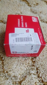

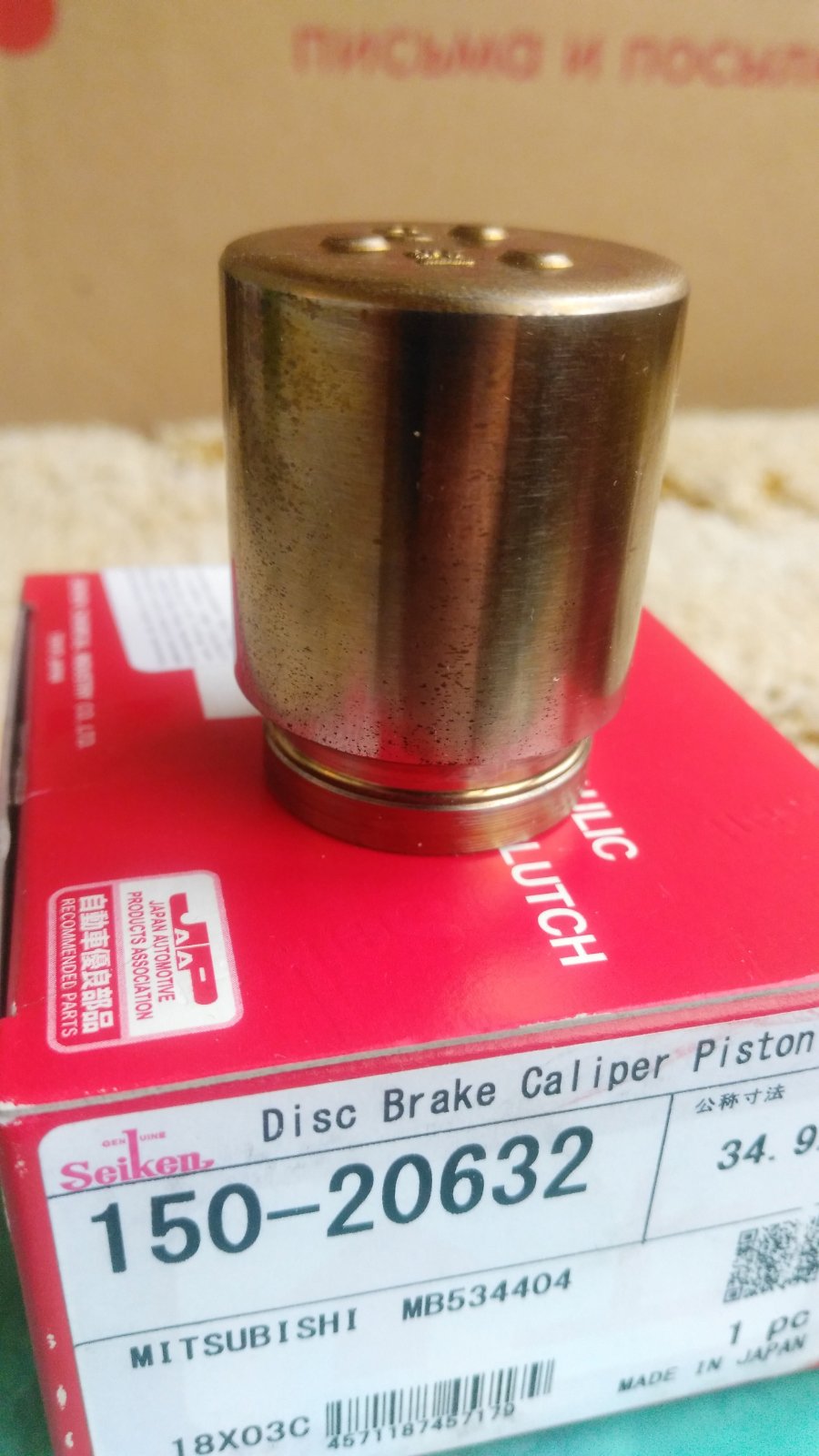

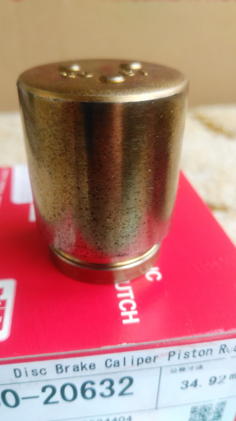

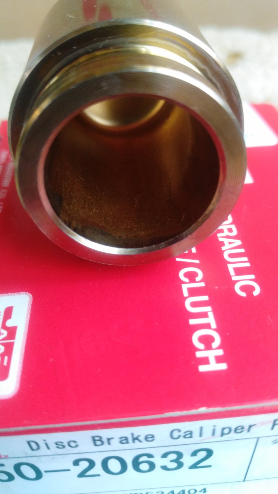

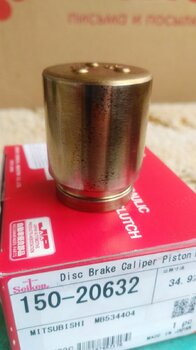

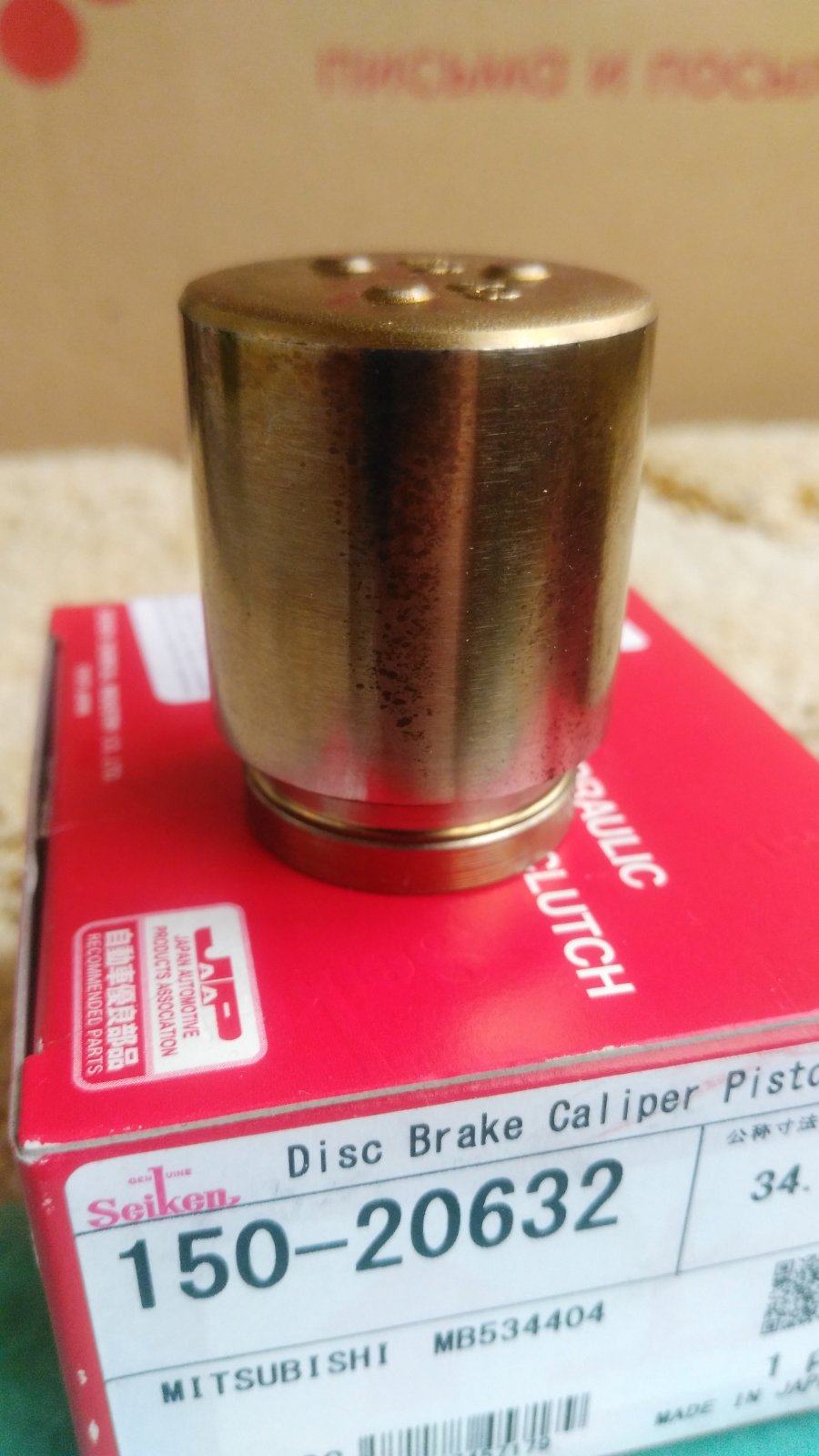

Мне не поверзло. Купил поршень Seiken 150-20632 в Автодоке (поставщик - дистрибьютор), коробка запечатана, до меня не вскрывалась. Вся наружняя зеркальная поверхность поршня в множественной неравномерной коррозии - сделал фото с разных сторон вращая по оси. Внутри коррозии нет, всё выглядит прилично, но есть две крупных заусенцы которые видны и чувствуются на ощупь. Есть две крупные борозды в верхней части поршня (на фото). Сдам обратно в магазин как брак.
IMG_20210503_184611.jpgIMG_20210503_184626.jpgIMG_20210503_184635.jpgIMG_20210503_184649.jpg
IMG_20210503_184713.jpgIMG_20210503_184759.jpgIMG_20210503_184915.jpgIMG_20210503_192714.jpg
