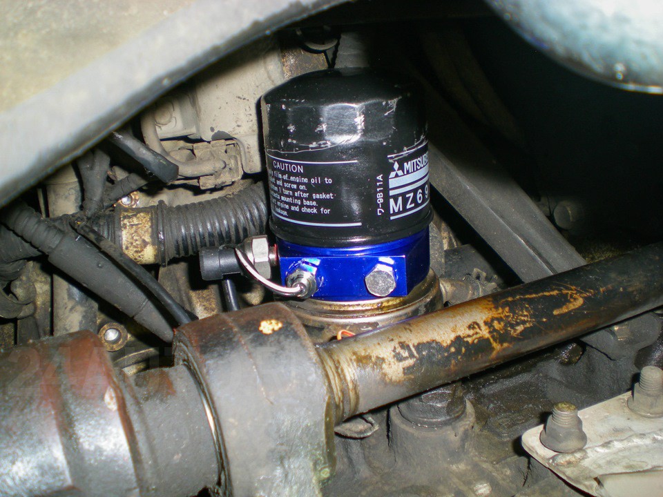

Но это плохой способ т.к. требует лишних телодвижений, намного эффективнее купить поставку под масляный фильтр (которая используется для установки дополнительных датчиков) от неё трубку в удобное место, на трубку шаровый кран. Включил двигатель, открыл капот подставил емкость 1л под кран, нацедил, закрыл кран, налил литр свежего. и всё! ничего сложного нет!

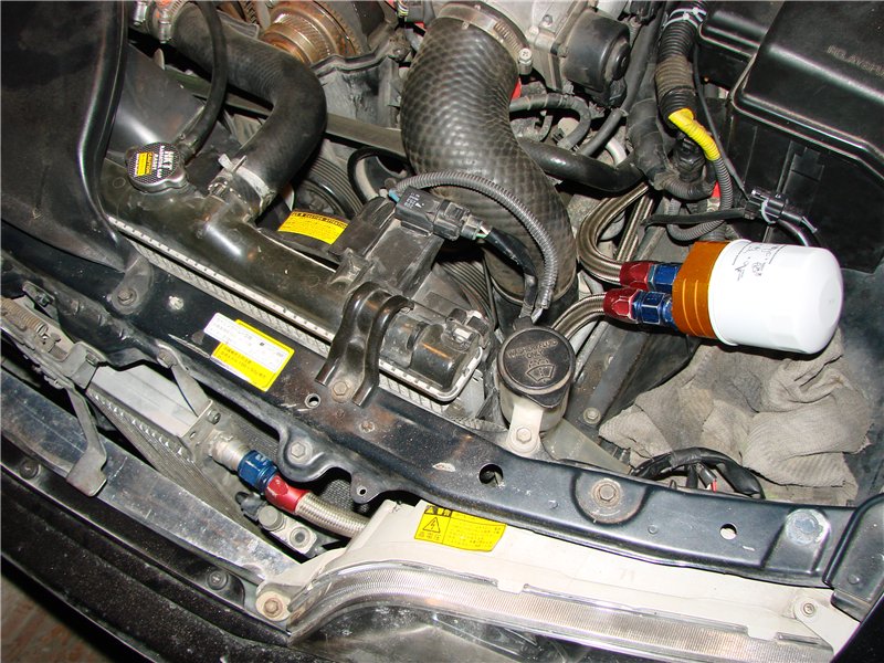

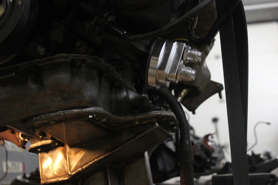

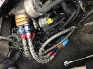

Далее, чтобы не было необходимости лазить под машину  (если фильтр из под капота недоступен), нужно поставить  выносной масляный фильтр в удобном месте, тюнеры уже давно так делают.
