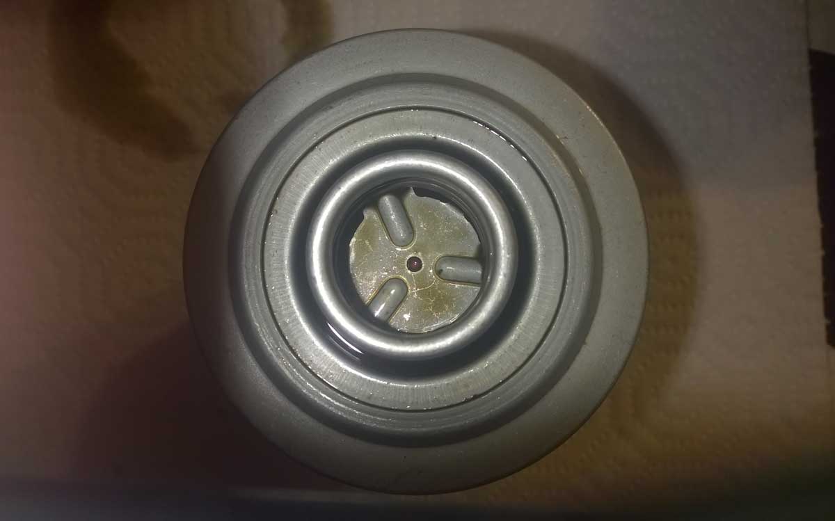

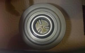

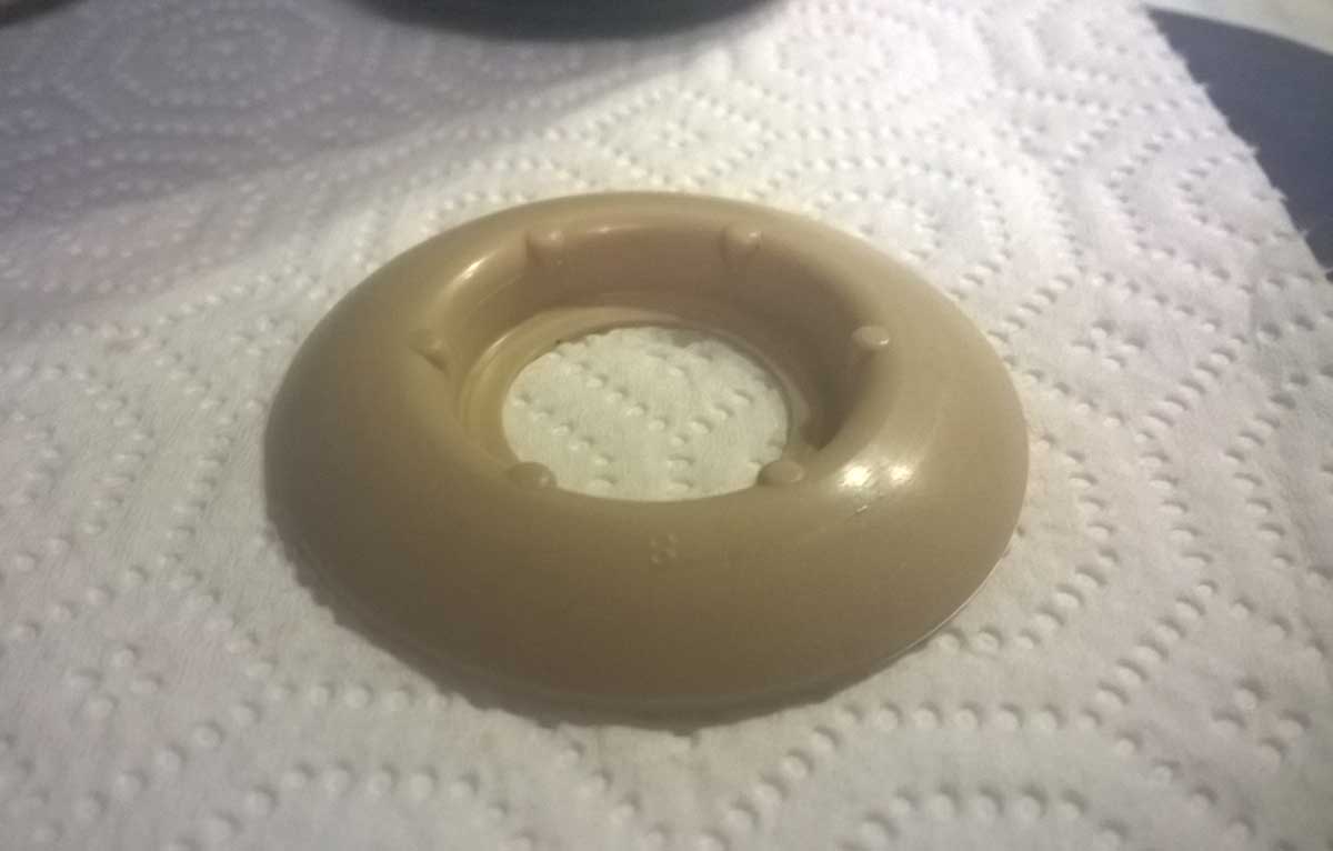

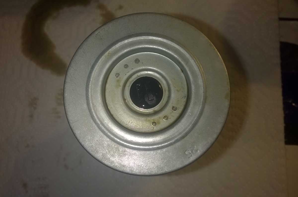

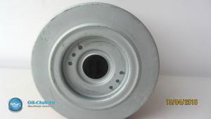

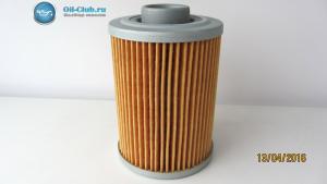

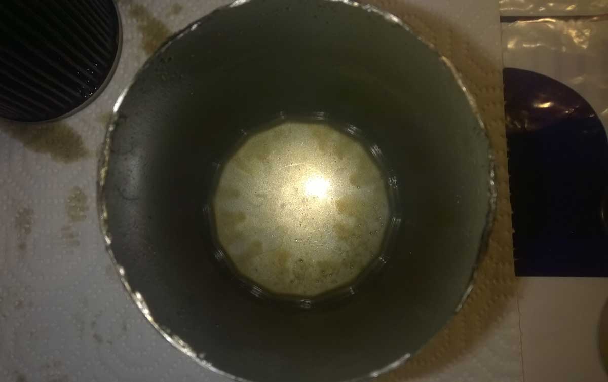

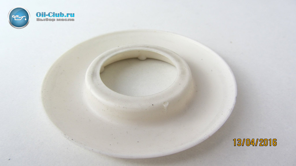

Ребят, Knecht/MAHLE OC456, правда, б/у с пробегом 6000 км., я уже пилила на ети-клубе.
Фильтр отличный. Фильтрующая штора состоит из 56 складок, уложены не идеально, но достаточно хорошо, и очень крепко приклеены.[/size]
Обратный клапан отличного качества, материал похож на силикон, при сдавливании мгновенно восстанавливает форму.
Обрезиненный перепускной клапан прожимается с очень ощутимым усилием.
Штрих-код производителя светится в ультрафиолете, это говорит о том, что фильтр не поддельный.
Чтобы вам лишний раз не тратится на новый фильтр и, если нужны более детальные и качественные фотки, скажите, раздербаню. И, куда их надо будет скинуть.
