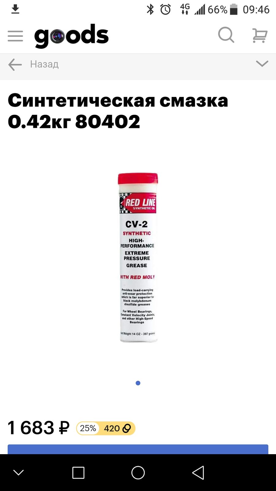

39 минут назад, Name1978 сказал:
Ссылку пожалуйста на тубу редлайна 400гр. за 1190
Неделю назад было, screwdriver не даст соврать, ему кидал в личку на драйве.

Если кидали ссылочку уже кому-то, то наверное не очень трудно будет найти ещё раз? Посмотрите пожалуйста и скиньте, если не трудно. Я реально сегодня вызванивал несколько инет-магазинов и ничего не могли предложить, кроме минералки EP 2 c с молибденом. Я даже не искал описания их. Просто и так понятно, что мин.раб.температура не ниже -25.
А у того редлайна тех описание есть или только "редлайн". Каковы параметры посмотреть хотелось бы.

Стоит только прочитать: " Смазка Red Line CV-2 содержит красный молибденовый компонент, который превосходит по своим характеристикам обычные смазки с черным дисульфидом молибдена"
Сразу начинаешь вспоминать ВМПавто, как они обходят всю планету по смазкам (и не только) и подминают под себя законы физики.

Мутная какая-то смазка, ни тех.описания нормального, ни параметров каких-то стоящих? Да и непонятно, что за контора.
Техописание действительно выкопать сложно. А что вы считаете стоящими параметрами? Пока складывается впечатление, что вы сами в параметрах смазок плаваете более чем изрядно.
3 часа назад, Name1978 сказал:

Спойлер
Screenshot_2019-04-23-09-48-18.thumb.jpg.8884368da549da4073442a7ac68b4909.jpgScreenshot_2019-04-23-09-47-53.thumb.jpg.a002b813165b9f7cc288645d01db7457.jpgScreenshot_2019-04-23-09-46-24.thumb.jpg.336439d18ac0dbc05d32b6b86e9a0299.jpg
И буду краток.
Доьавляете еще какую нибудь смазку, чтобы вышло 2к, применяете купон(сбрасываете 500), получаете редлайн по цене 1500р и бонусом бесплатным что-нибудь еще смазочное. И доставку бесплатную, не знаю насколько к вам близко. И еще какие то внутренние их пойнты остаются на сумму почти 500р
Проблемы?
А неделю назад он был по 1190, правда купон не применялся к нему
24 минуты назад, D'AVerk сказал:
  Скрыть контент
И буду краток.
Проблемы?
