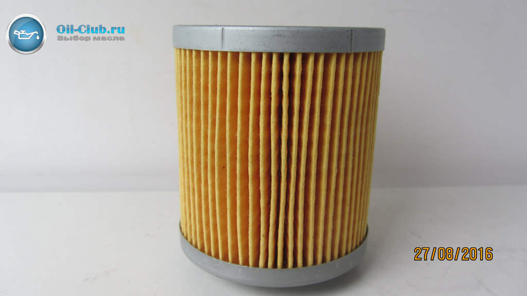

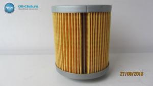

Mann 610/6 Made in Germany

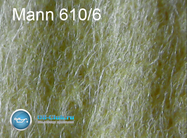

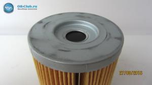

Видно, что фильтрующий элемент комбинированный: целлюлоза + синтетическое волокно.
@Dimmy, подскажи на что обращаешь внимание, когда видишь комбинированную штору?
Как её отличить? По каким признакам?
фильтрующий материал тонкий, почему то себе на VAG немцы делают армированный, толстый, с синтетическими волокнами, а японцам "и так покатит"...
Как азиаты для немцев, взаимная любовь))
Может, конечно, я это сам себе придумал, но смотрю белые волокна :)
Говорят (по тестам на битоге), что чисто синтетический материал хуже фильтрует и через это меньше забивается - фильтровального материала хватает на дольше как бы. Самые лучшие по фильтрации - это комбинированные шторки, при лонг лайфе не распухают и максимально хорошо фильтруют масло. :)
ну вот мы под микроскопом часто видим сплетение желтых(подозреваю органических) и белых(подозреваю синтетических) волокон. И это у каждого фильтра практически так.

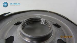

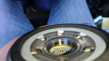

Сегодня купил. Внутри какая-то кака.
Вроде не герметик, а может и герметик. Не припомню такого раньше.
Герметик. Брал W67/1, внутри, сверху катушки была такая же, даже большая, кака, ставить для работы не рискнул, использовал для промывки. После этого европейские Манны для японцев решил не брать, взял Мале OC195. По признакам W67/1 был не подделка (ультрафиолетовая маркировка была).
Изменено пользователем Andrey_74
Отбой тревоги. Пересмотрел распилы этого и брата-близнеца Bosch F 026 407 077, там так-же. А на этих фильтрах я проехал не один десяток тысяч километров,
проблем никогда не было.
