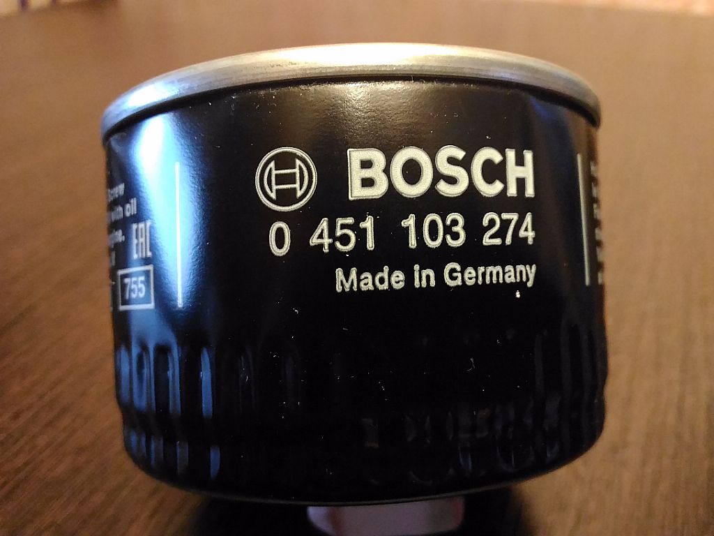

Могу проанонсировать свои возможности: месяца через 3 будут Ливны 2105, тогда же Luxe LX-05-M в ретроспективе 12, 14, 17 гг, через год - Bosch 0 451 103 274 - специально взял посмотреть на ФМ.

Bosch 0 451 103 274
Это тоже Манн. Только чёрный. :)
Тот, да не тот. Здесь на сайте было, что у него другой ФМ. По Манну мы же никто не имеем претензий к железу и силикону. Только вот я возвел "поклёп" на бумагу. У Боша на глазок, действительно, бумага кажется чуть толще. Как на самом деле, будем посмотреть.
@Сергей Николаевич, закажу Bosch. Посмотрю, сравню, самому интересно стало.:)
