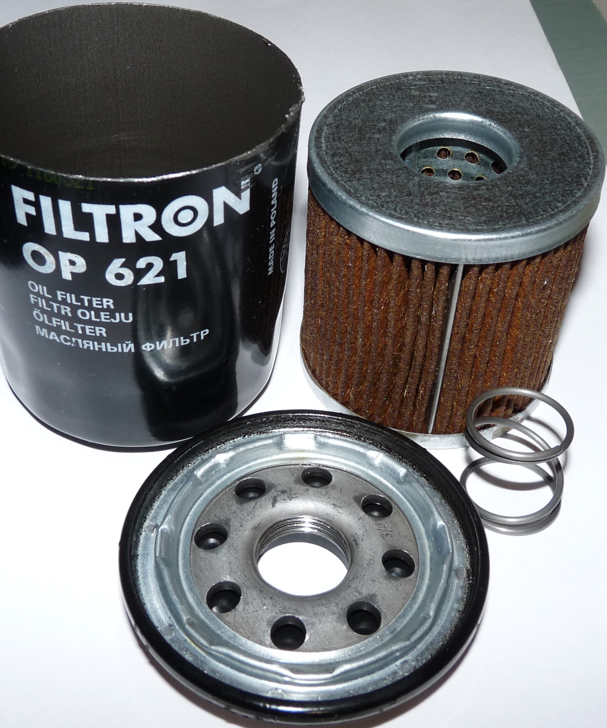

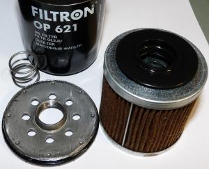

Filtron OP 621 Made in Poland - пилил Zamok
Еще один распил OP 621.

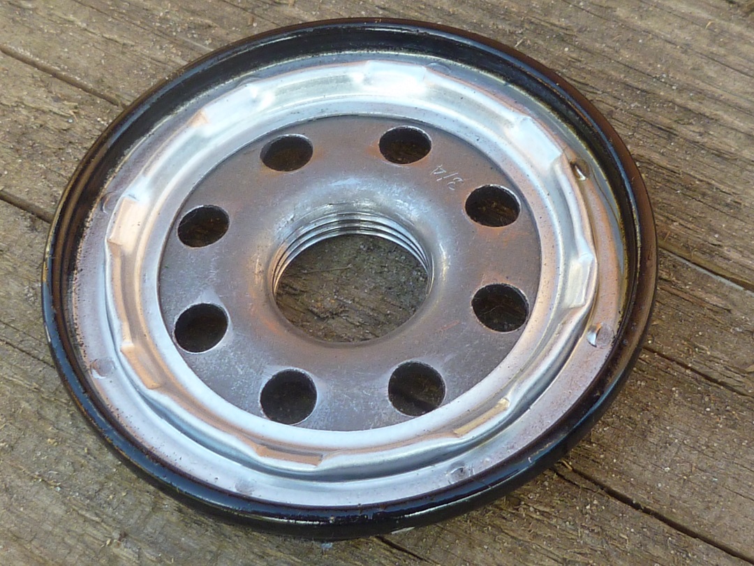

Suzuki Liana 1,6. 7504 км, ~1 год, Idemitsu Zepro Touring SN/GF-5 5W-30, ...

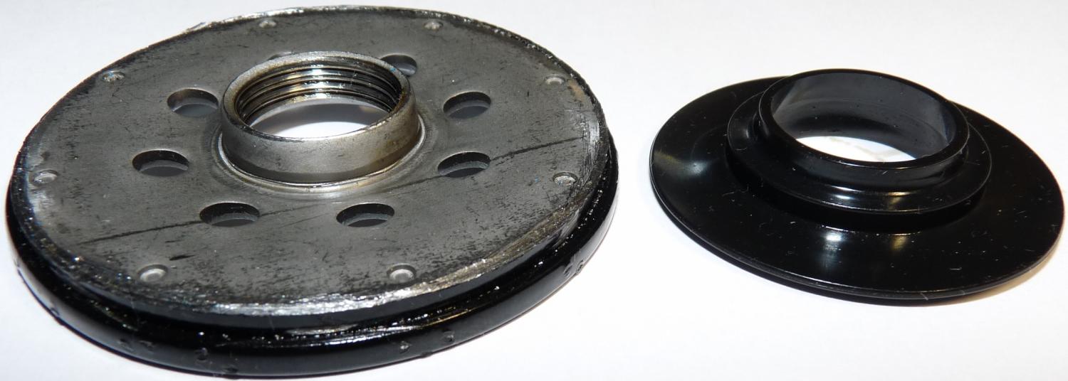

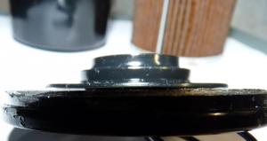

За исключением обратного клапана исполнение OP621 качественное.
Клапан (обратный) выгнулся и не работает.
(На двигателе фильтр устанавливается на кронштейн, отверстием вверх, поэтому не критично.)
Грязи не обнаружено.
Размеры: ...
диаметр окантовки фильтра (максимальный) 69 мм
диаметр колбы фильтра 66 мм
высота фильтра 84...85 мм
картридж (по железу): высота 61,5 мм , диаметр 61 мм.
складок 60 шт (59+заклепка), глубина складки 11-12 мм, высота складки (от и до герметика) 56 мм
Расчетная площадь (11,5+11,5) * 56 *59 = ~76000 мм2
Диаметр перепускного клапана 11 мм, усилие ~ 1,4 кг
Расчетное давление 1,3-1,4 кг/см2 атм [ 1,4 / (1,1/2 * 1,1/2 * 3,14) = ~1,4 ]
По заявлению Фильтрона должно быть 1bar +/-0,3.
Клапан с резиновым уплотнением!

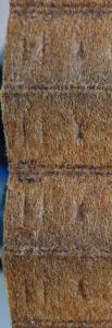

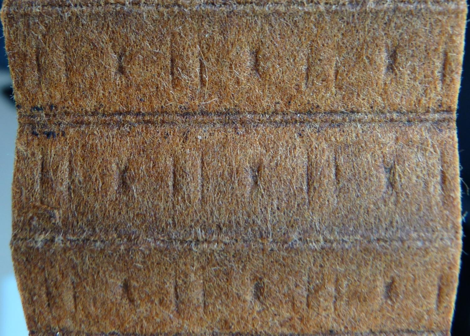

Бумага плотная, тяжело режется, при сильном сжатии 0,75 мм.
