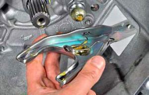

Ребят, подскажите, для смазывания вилки сцепления что подойдет, просто скрип при выжимании уже надоел. Возможно хорошим вариантом будет медная смазка? Главное, чтобы не выдавливалась и не утекала в корзину
Собственно для нее:

Я почитал, просто решил спросить, прав ли я, что выбираю медную. Здесь есть пример Molykote Cu-7439 Plus. И я так понимаю, она лучшая?
Здесь приведена совершенно другая паста Моликот, не плохой доступный вариант - Shell Gadus s5 T460 , вполне подойдет, еще лучше Mobil/ Esso Unirex S2....
Ни в одном ответе не было правильного ответа. )
Для направляющей втулки выжимного подшипника, самого выжимного подшипника, для шлицов первичного вала, а так же для центрирующего первичный вал игольчатого подшипника, расположенного в маховике- высокотемпературная синтетическая смазка Shell Gadus S5 T460 1.5 или Esso UNIREX S2;
