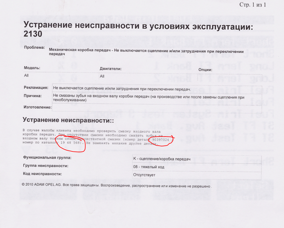

Готовлюсь к замене комплекта сцепления на Ситроен С5 (двигатель Пежо). Для этого прикупил пару пакетиков 4200080050 Sachs, но вдруг наткнулся на это: https://www.drive2.ru/b/529647121679254841/, где некий документ прямо запрещает использование сей смазки при скольжении выжимного с пластиковой гильзой по металлической направляющей.
Именно такой вариант у меня и я уже много лет решал проблему подклинивания с помощью проктологии:
Ну хорошо, буду использовать 4200080050 Sachs на шлицах, а чем же смазывать направляющую по пластику? Или вообще не смазывать? Но я уже намучился с такой же проблемой...
09.07.2023 в 14:46, ИС-Х сказал:
По пластику нельзя смазывать. По металлу - нужно!

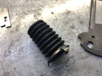

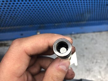

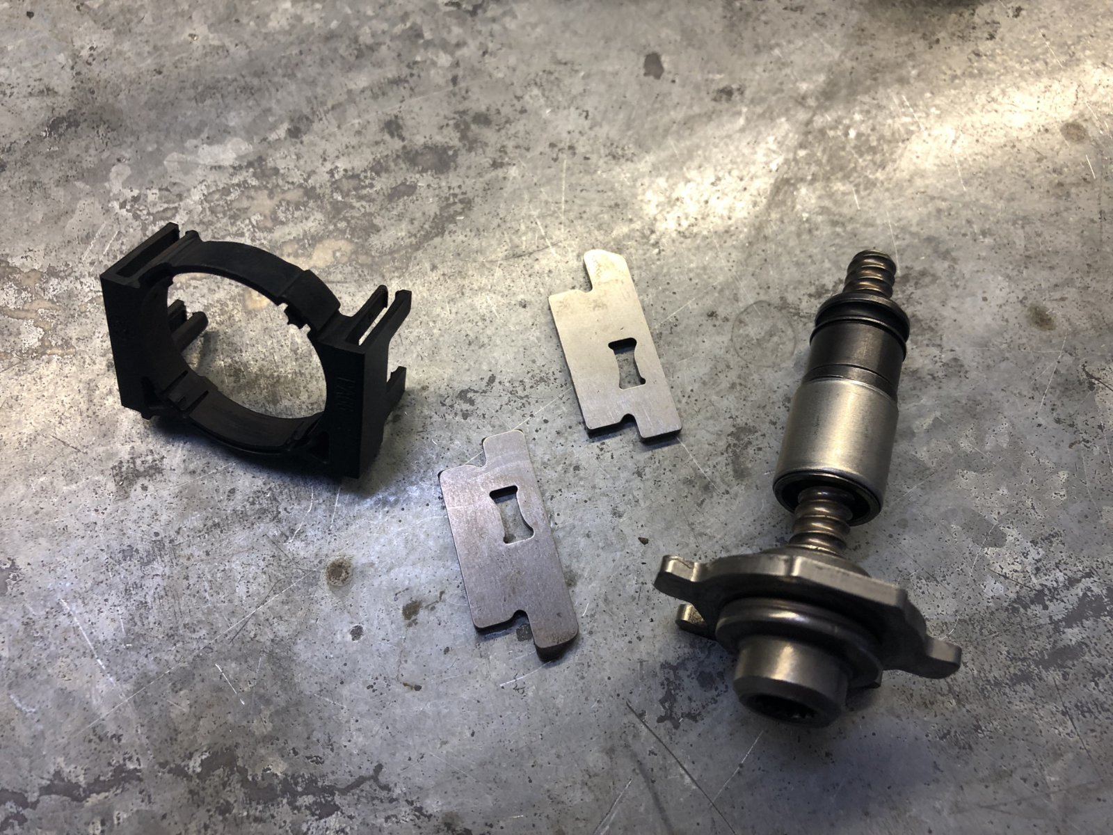

Добрый день. Не нашёл подходящих постов именно по своему узлу.
Прошу посоветовать смазку для ШВП вилок сцепления роботизированной коробки.
С новья, смазка прозрачная, очень липкая, напоминает даже больше демпферную смазку, не текучая, очень приставучая.
Дело в том, что пыльники которые закрывают сверху узел ШВП не масло-бензоустойчивые, разбухают запросто.
Естественно узел работает под высокой нагрузкой, сопротивляется лепесткам корзины сцепления, перемещает "каретку" с очень высокой скоростью туда-сюда за 1-2 секунды, хорошо греется.

Vasek555 это от того что он не маслобензостойкий. Либо какой то умник смазал ШВП и не знал этого, либо может трансмиссионное масло через сальник просочилось и попало на пыльник.
12 часов назад, TakeOFF сказал:
Или левак, или смазали не той смазкой. Есть вариант, что в оригинале могла использоваться полигликолевая смазка.
1 час назад, SL1 сказал:
Тоже так подумалось.
1 час назад, TakeOFF сказал:
Я подозреваю что он из EPDM резины, такой же как пыльники поршней, и направляющих суппорта. Стоит попробовать PAG смазку - PFG-110 например.
https://ozon.ru/t/1W4LTEn
Нужно будет контролировать как смазка себя поведет со временем, но думаю что все будет нормально.
Vasek555 SL1  смазка с завода, как описал выше:
Не совсем понимаю как смазка для направляющих может подойти в таком высоконагруженном узле как ШВП который во первых под нагрузкой лепестков, а во вторых работает с очень высокой скоростью. За один цикл длительностью 1-2 сек червяк делает по около 16 оборотов (8 туда 8 обратно)
