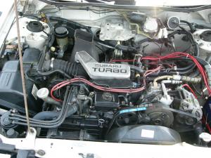

Какое масло лучше для Subaru Leone(EA-82) и Subaru Alcyone VR Turbo(EA-82T)
У меня Subaru Leone и Subaru Alcyone, двигатель в обоих автомобилях оппозитный, восьмиклапанный, двухвальный, атмосферный и турбированный модели EA-82.
Производитель рекомендует лить 10w30 (SJ). Разрываюсь в выборе между маслами:
Profix 10w30SL, Petro-Canada Duron E10w30, Petro-Canada Duron XL10w40, Wolf Guard Tech 10W40 B4(SL) и Wolf Guard Tech 10W40 SN - (кстати, очень похожи по свойствам с SL сколько там молибдена и.т.д  интересно в сравнении с SL)
Посоветуйте пожалуйста, какое масло лучше выбрать для этих двигателей?

Понял. Хочу попробовать залить в атмосферник ЕА82 на период весна-лето, рекомендуемое мануалом SUBARU - 10W30. Не знаю, может это и глупо лить W30 в видавший виды оппозит, но все же.
Предварительный выбор пал на:
Profix 10w30SL, Profix 10w30SN и Wolf 10w30SN ASIA/US. в том числе благодаря хорошему противоизносному пакету присадок в этих маслах и то что бренды пока не подделывают(я надеюсь).
Не глупо тк история неизвестна нужно пробовать и подбирать начиная с 30ки. На зиму при возможности -40 10w не пойдет 0/5w с хорошей прокруткой на холодную можно посмотреть в анализах. Катал кастрол магнатек ап (ilsac gf4) без проблем перешел на А3 из за чипа. Езда разная бывает пробок мало, бывают прострелы там где камер нету.
Кастрол как-то "страхово", подделывают его сильно. Видел вскрытые двигатели после таких фейков, будто гуталин с землей насыпали под клапанную крышку..
На зиму конечно же буду лить 0/5W потому что морозы бывают до -40 при высокой влажности.

Почитал, посмотрел допуски и решил не ставить опыты с вязкостью w30. Думаю еще один переход на w30 угробит оппозит(раньше лил Total Quartz /9000/5w30)
Остановил выбор на маслах w40.
А именно на масле Wolf GuardTech 10w40 B4 и Wolf ExtendTech 5W40 HM.

Поддерживаю выбор в старые субаровские движки 10W-30 для лета.
Ценой  (за синтетику) от 350р до 900р/л. (типа Pennzoil Ultra и Ultra Platinum)
Только обратите внимание, что в этой вязкости у некоторых обсуждаемых брендов есть даже минералки...

Залейте недорогое 5W-30 А3/В4 (высоковязкое), например как в последнем примере. От него будете отталкиваться, смотреть в сторону 40 или А5/В5/ILSAC (низковязких) 10/5W-30.
