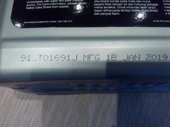

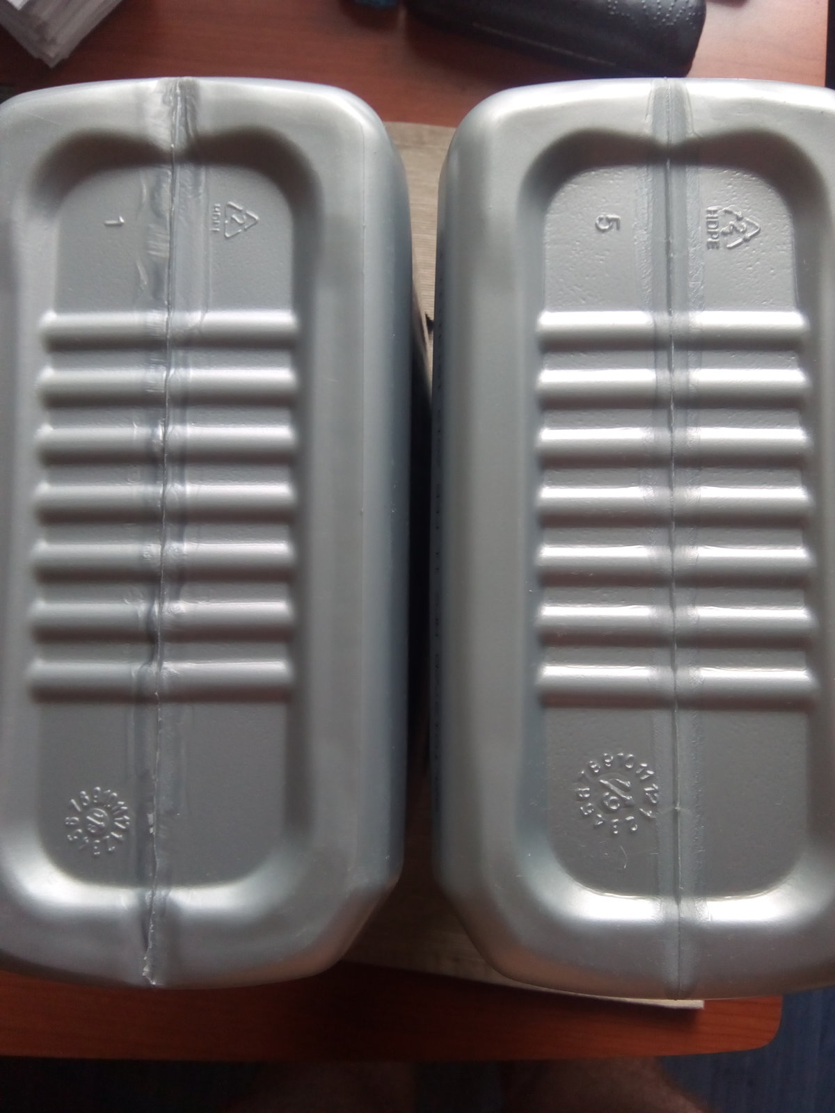

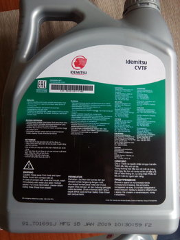

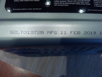

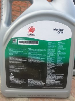

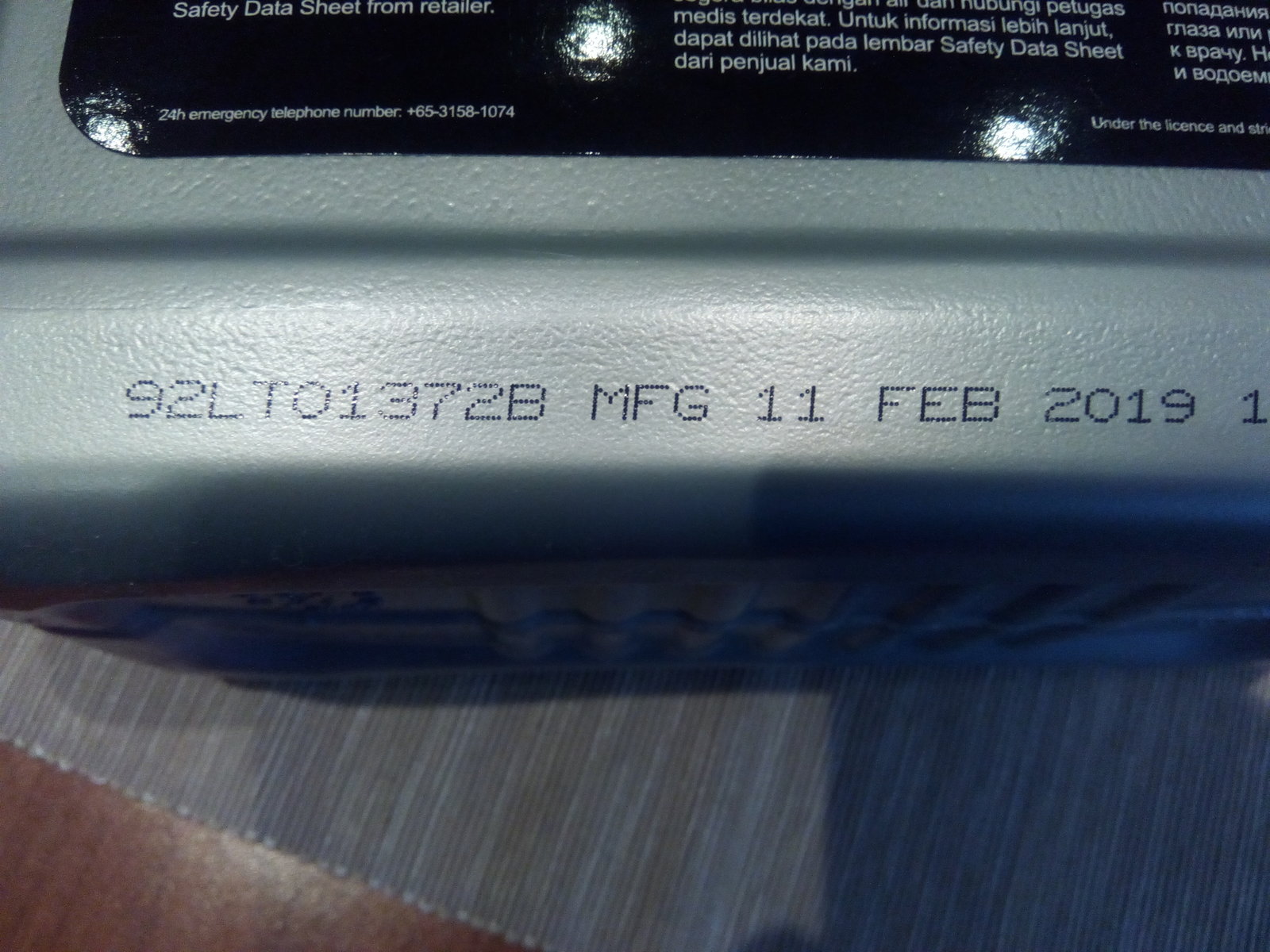

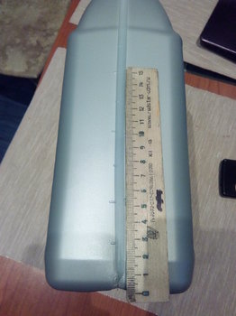

Здравствуйте.  В июне и июле покупал канистры в ОЗОН  Idemitsu CVTF. Обратил внимание что конвейерный код внизу канистры у меня и у других покупателей отличается и по шрифту и по позиционированию на канистре. Маркировка отличается. Также отличается качество канистр. Шкала у одной просто загнута куда то. Возникает подозрение о происхождении этих двух канистр так отличающихся.  Можно ли пояснить с аргументами где производитились эти канистры и почему у них отличаются надписи маркировки.

Добрый день.
Поставки канистр на завод в Таиланде осуществляется несколькими разными компаниями.
Описанные выше отличия являются допустимыми, по внешним признакам ни одна из фотографий не свидетельствует о наличии подделки.

Вот что ответили на Фейсбуке на официальной странице :
1) буквы LT в коде обозначают Lubricants Thailand.
Данные продукты были изготовлены филиалом: Idemitsu Lubricants (Thailand) Co., Ltd., 7/467 Moo. 6 T. Mapyangporn, A. Pluakdaeng, Rayong 21140. Телефоны: +6638650731, +6638650732
2) для ответа на ваш вопрос, нам понадобилось некоторое время. На заводе на разных автоматических линиях розлива, печать может отличаться. Также получено подтверждение с завода, что печать на линии F1 и F2 отличается и соответствует вашим фотографиям.
3)   уточнили данную информацию у завода: отличие объясняется тем, что у завода разные поставщики тары. По внешним признакам продукт не является подделкой. Спасибо за обратную связь.

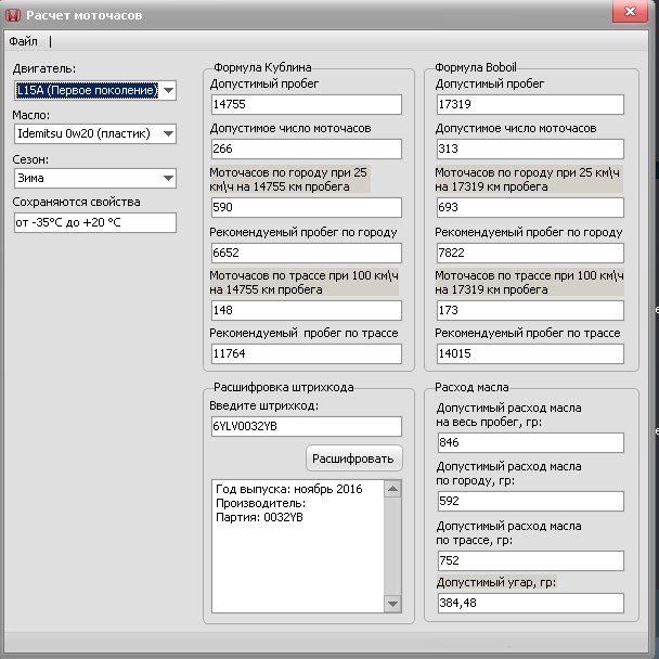

Можно ли получить полную информацию  по маркировке моторных масел?
Интересна часть после даты. Страна производства указана по ISO 3166-1(два символа)? Обозначение производителя сокращенное и с расшифровкой интересно. И в конце идут буквы это только номер партии?
Например: 6YLV0032YB
Дурной затеей занялся :) На показатели пока смотреть рано, нужно коэффициенты еще все проставить в доп.формулах.
