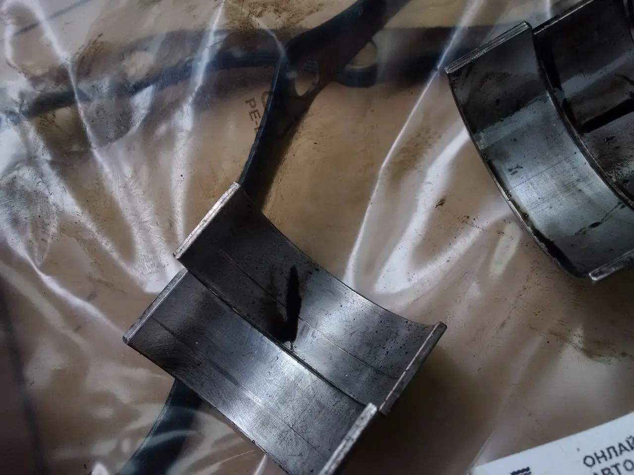

Купил себе для такого дизеля бочку 60 литров http://www.elf-lub.ru/katalog/avtomaslo/motornoe_maslo/evolution-900-sxr-5w-40.html
заливаю с пробега примерно 80.000 до нынешних 245.000, замена каждые 7-8 тысяч.
Состояние шатунных вкладышей на 205 тысячах км.
http://s.auto.drom.ru/i24196/r/photos/nissan/nv200/big_1061467.jpg
http://s.auto.drom.ru/i24196/r/photos/nissan/nv200/big_1061466.jpg
@Шмелтер,У меня при замене на 200 т.точно такое же отличное состояние вкладышей было. мотор ходил на http://www.elf-lub.ru/katalog/avtomaslo/motornoe_maslo/evolution-700-turbo-diesel-10w-40.html
