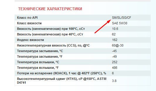

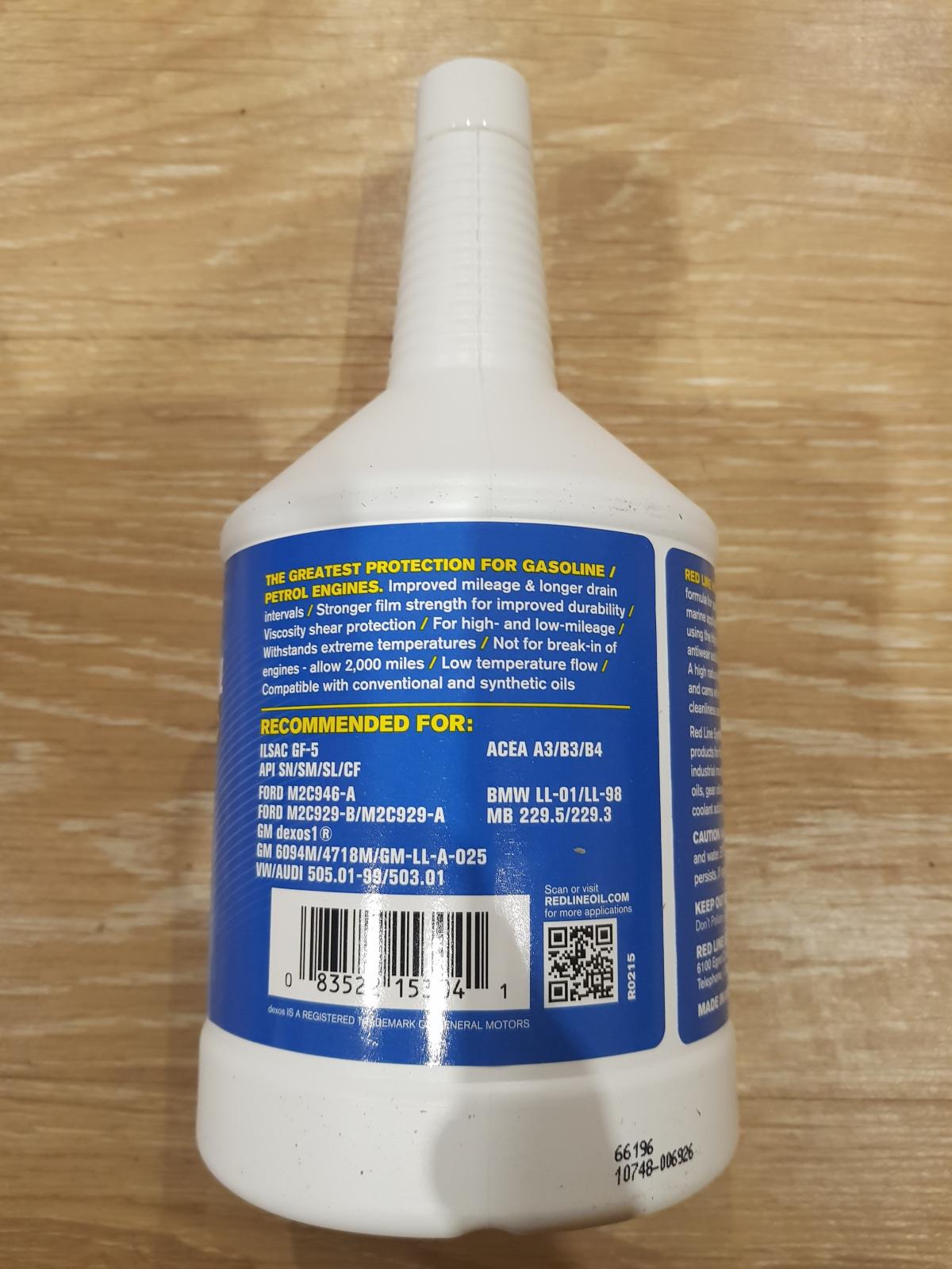

На американском сайте Redline указано, что масло соответствует API SN \ ILSAC GF-5:
На Российском сайте указано, что соответствует API SM:
Это разные масла для разных рынков или на Российском сайте устаревшая информация?
Там указано suitable replacement for
API SN оно никак быть не может, там толстый пакет фосфор цинк.

Человек уже писал выше, я вот читал про это масло и никак не могу понять, почему оно соответствует API SN ILSAC GF-5, там допуск по фосфору 0.08% максимум, получается 800 мг/кг, даже в API SL ILSAC GF-3 допуск 0.1% это 1000 мг/кг, а в этом масле судя по лабораторным тестам 1268 мг/кг, то бишь почти 0.13%. Или содержание фосфора не является главным приоритетом. Про соответствие dexos 1, я вообще молчу. Кто может объяснить?
Изменено пользователем skylaker
Suitable replacement for; recommended for- это не официальный допуск обозначенный approval или certified.
Означает что можно залить и они считают что масло подойдет, но нет речи о том что это масло имеет допуски официальные указанные на канистре
