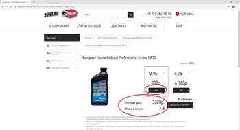

ну вроде и при покупке 4шт. доставка в регион до терминала ТК будет бесплатная, не:pardon: ?
1.thumb.jpg.7c7f917089e078790f2494a407298b34.jpg2.thumb.jpg.ee3ad12432baf364cd24ce5f2120b592.jpg
19 часов назад, Евген 48 сказал:
Доброго времени суток! Условия у дилеров - это их прерогатива, клиентоориентированность в действие. Все для Вас. Тем более не видим преград, получить вам, то что вы хотите.
