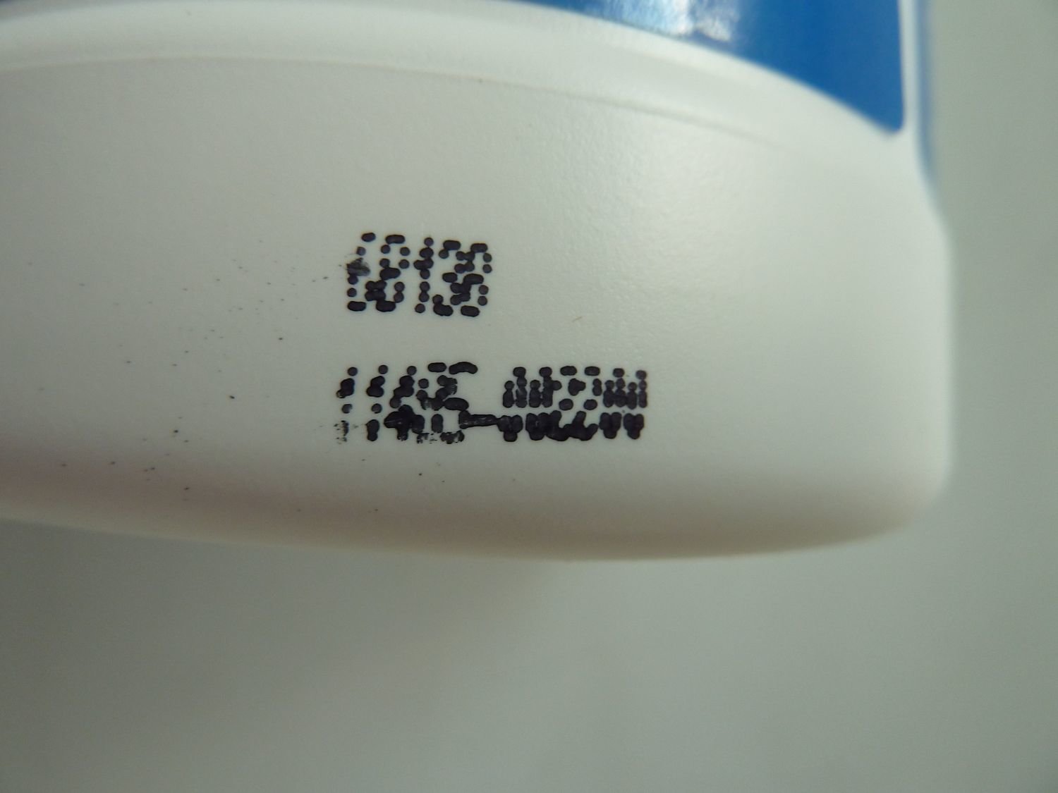

В 10.08.2019 в 19:16, elvis сказал:
Redline_moscow , можно узнать дату производства?
  Показать контент
Доброго времени суток! Найдите на таре лазерную гравировку. Первые две цифры соответствуют году выпуска. 69 -2019 70-2020 и т.д. 67-2017 68-2018. Думаю логика ясна. Следующие числа соответствуют дню выпуска, к примеру 250 соответствуют дню.
