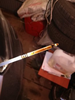

Ну что я хочу сказать, угар небольшой есть.
Я удивлен. Возможно виноват мотор, но с Кикс G1 5W30 такой проблемы вообще не было.
Пробег 3000 км, пару миллиметров по щупу ушло.
Продолжаем наблюдения.
пара мм по щупу это в пределах погрешности - если и есть "угар" то максимум 200грамм на 3000 км не плохо (думато у этого масла пробег максимум 250 моточас(7,5-8тыс) )
опять же - что вам мануал по маслу говорит ? может это масло в принципе не ваше ?
Изменено пользователем lucky devil
Может машина "криво" стояла?
Ильсак GF-5, А1 - то что нужно для японцев.
Мое масло.
Удивило, что имея такой шикарный НОАК масло проигрывает менее пафосному Kixx G-1 по угару. Kixx вообще практически не уходил. :unknw:
Изменено пользователем Tin Woodman
Да нет, в том то и дело.
Может оно отмыло то "хорошее", что осталось после Зика, "полезную" так сказать грязь. Мы уже 20 лет обслуживаем автомобили, масла меняем и такие случаи случаются, одно масло ест, а другое нет. Лично я никак не могу это объяснить. У Вас может такой же случай.
Можно вернуться на ЗИК, при этом в кармане больше денег останется.
мысль повторю
2мм расхода  можно на 100% диагностировать если машина на стапеле стоит при одинаковых условиях во время замеров  - в других вариантах это в рамках погрешности
даже если допустить что есть подтверждение ухода 2мм за 3000км (для двигателя с емкостью 4литра масла это порядка 100-150 грамм) то это не расход - с ним можно спокойно доехать до смены (хотя я не рекомендовал бы - после 5-6 тыс масло начнет более стремительно деградировать/расход увеличится)
по мне так если вообще отсутствует расход масла то это повод для беспокойства - так в принципе не должно быть
Согласен с Вами. Я про то же, только другими словами!
