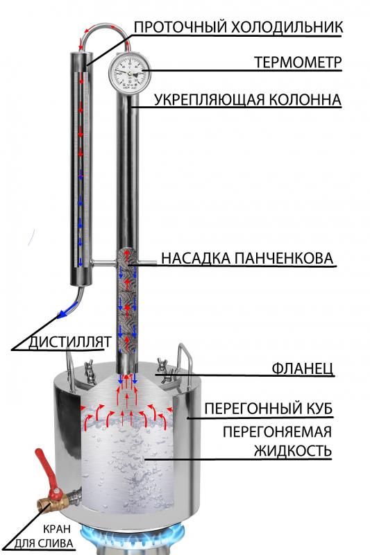

@Сяпа, у тебя внутри трубок как устроено?
Вот картинку нашел.
Я первую гоню без насадки, затем с насадкой. Иногда и не один раз.
