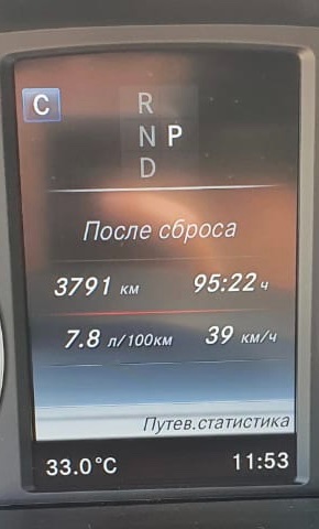

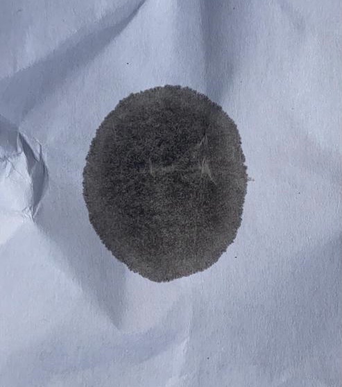

VadimM79 42 Опубликовано: 11 июля 2021 Поделиться Опубликовано: 11 июля 2021 В продолжение темы: Mobil 1 ESP 5W-30. Мне кажется оно уже изрядно грязное, уровень на месте. Пробег 3800км, думаю ещё 1200-1500км практически все по трассе и буду менять. Залью Fuchs, посмотрю как будет себя вести. 1 Цитата Ссылка на сообщение Поделиться на других сайтах
