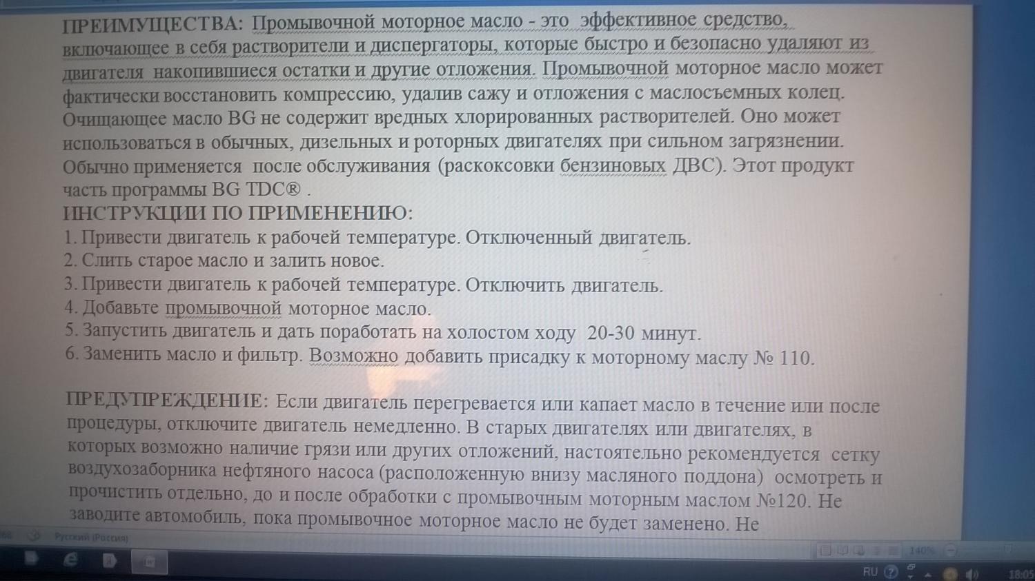

Найду инструкцию выложу. Я видел бумагу от производителя о совместном применении.
Как и думал. Применяется после раскоксовки. Совместно с 211 или 109

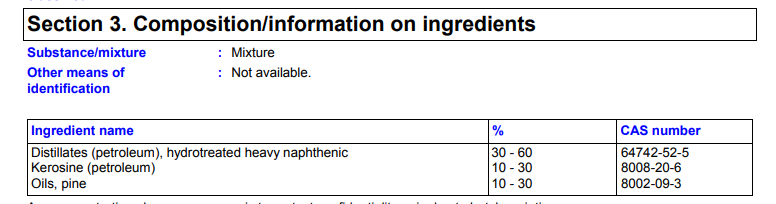

MSDS от bg-120
нафтен понятно - можно промывку ликвимоль номер 3 взять
керосин - тоже понятно.
загадочный третий компонент
"пайн оил" (последняя 3- строка) - это:

Итого: воспроизвести состав на раз-два.
