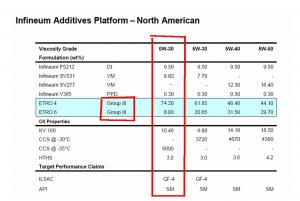

@Wald, я про то что такие масла возможны на кряке, помнишь ты оперировал что с пурпоинтом низким это не может быть кряк. У низковязких как ILSAC или A5/B5 - это возможно и достижимо...
Смотрите как делается 0W-30 API SM ILSAC GF-4 на чистом кряке
Ну а в ACEA A5/B5 могут добавить 20% ПАО просто вот и все. Но я думаю когда 50% кряка и 20% ПАО - это масло ведь не назвать что оно на ПАО правильно? И ИК спектр как раз покажет тот самый пик высотой 0.95-1.0 - что мы и видим у Valvoline Synpower FE 0W-30 :)
