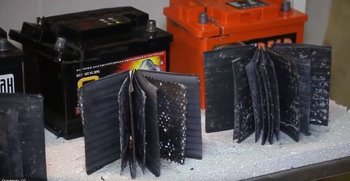

prospun 1 Опубликовано: 26 декабря 2018 Поделиться Опубликовано: 26 декабря 2018 Автофан батарея слабая, я бы не отнес ее к списку хороших. У меня была такая, пожалел, что купил, помучался я с ней годик и сменила на Бат Бир, тут вот ребята реально вскрыли аккумуляторы, что бы понять в чем причина их быстрого выведения из строя.Автофан батарея слабая, я бы не отнес ее к списку хороших. У меня была такая, пожалел, что купил, помучался я с ней годик и сменила на Бат Бир, тут вот ребята реально вскрыли аккумуляторы, что бы понять в чем причина их быстрого выведения из строя. Обман на этикетках! Распил дешевых аккумуляторов! 1 Цитата Ссылка на сообщение Поделиться на других сайтах
krufel 1 306 Опубликовано: 26 декабря 2018 Поделиться Опубликовано: 26 декабря 2018 Даже вскрывать не надо, чтобы понять - на весы и все понятно! Распил это только для лайков. 1 Цитата Ссылка на сообщение Поделиться на других сайтах
Oil_from_usa 284 Опубликовано: 26 декабря 2018 Поделиться Опубликовано: 26 декабря 2018 prospun На первый взгляд чел в видео всё правильно говорит, но все так просто. Нам тут сдали в чермет Автофан 60 которому было 4,5 года и он оказался вполне себе живым (ток 400А) и был продан нами как б/у. А из 88 новых батарей БатБир 60 а/ч купленных на заводе, через год вышли из стоя 3 шт, по причине короткого замыкания в банке. Так что качество это не только вес, количество пластин и емкость. А так, конечно экономить на акб это не правильно и выйдет себе дороже. Просто население нищает, вот и берут самый дешман. 1 Цитата Ссылка на сообщение Поделиться на других сайтах
