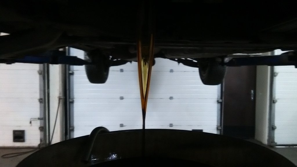

Сегодня слил Шеврон 0-20, пробег на масле 9460км., средний расход 9,7л/100км., угара нет, масло в уровне, общий пробег авто 109060км.
Промыл Драконом 5-20 (с отдельным фильтром), можно было и не промывать, залил японское молибденовое счастье 0-20.
Ну и ещё раз промониторил средний расход и среднюю скорость (наблюдал около 2х лет, в связи с укороченным БК), в итоги пришёл к выводу, что расход в 10л./100км у меня получается при 27-30км/ч, плюс минус с поправкой на сезон.
Прилетел анализ отработки Шеврона 0-20, на оформление у Данилы.
Ну вот и зимняя городская правда жизни, с момента заливки Идемитсу 0-20 автомобиль не покидал город, короткие поездки от точки к точке, с утра и вечером есть пробочки, отсюда и реальный городской расход 11,8л./100км.

Ну что, за 1 месяц и 10 дней пробег на Идемитсу 0-20 1750км., трассы около 100км., пригород около 150км., всё остальное город, расход 92 газпрома по БК 11,6л/100км, уровень стоит. Из личных наблюдений особого изменения в расходе не будет и не жду, может плюс/минус 0,5л., не более  Как отмечал ранее в горловине от данного масла по золотилось, чего ранее не было ни на одном масле, но на данный момент ярче это золото не стало, лёгкий золотистый налёт, такой же как и на Крете.
Учитывая такую эксплуатацию, будут планировать следующую смену по топливу, т.е. как обычно в районе 900-1000л., что примерно соответствует пробегу 8000-9000км., но, буду мониторить.
