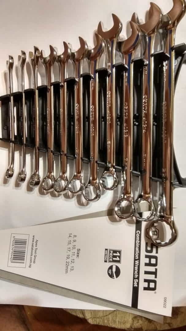

По  акции, приобрел вот такой наборчик 11 предметов SATA 09022, получилось  100 деревяных за ключик.
Хром блестит, как у  кота яитса , совсем совсем похож на Омбра,  только за Омбра просят в три - четыре раза дороже, на упаковке  штрих код 692 (континентальный Китай) о самой мануфактуре  полный молчок.

Это не SATA  инструмент, судя по оформлению и даже не бюджетный Matrix.

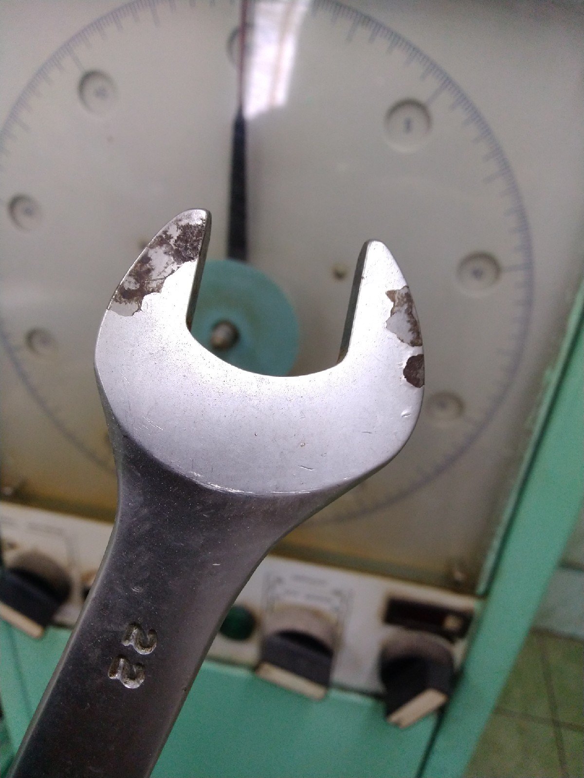

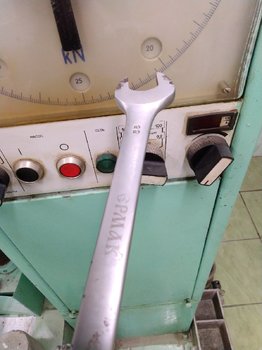

ключ рожковый комбинированный "Ермак"
2 года проездил со мной в машине. пользуюсь для регулировки пресса. можно сказать в сезон почти каждый день кручу им. итог на фото.товарный вид потерян . на скорость что говорится не влияет. это матовое покрытие. было бы глянцевое наверное просто в царапках был бы как в случае с омбра.

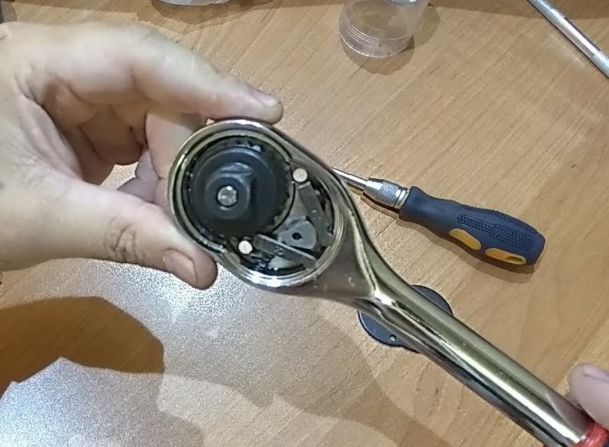

Мой отзыв об динамометрическом ключе Ombra 3/8"DR, 10-110 Нм.
Мне всегда нравился инструмент этого бренда, приятно держать в руках. Поэтому несколько лет назад и выбрал динамометрический ключ этого производителя. Покупал в одном сетевом интернет-магазине, специализирующемся на инструментах. Получил, подержал в руках, порадовался и отложил. Через некоторое время, когда дело дошло до использования, обнаружил, что в одну сторону трещёточный механизм неправильно работает. Разобрал, посмотрел, оказалось, что механизм трещётки укомплектован "лопатками" не левой и правой, а двумя одинаковыми. На фото показана правильная комплектация. Либо такая сборка (косяк производителя), либо это результат "человеческого фактора" на пути от производителя до покупателя. В общем сложный инструмент надо бы сразу проверять.
По виду у Ермак покрытие матовое, как у Делот и Джони.
Глянец у Омбра не отваливается шмотками, да и у более дешевого Матрикс тоже.
Не могу понять как он собран был. Аналогичные вашим  сухарики видел у трещотки STELS,  там их тусануть местами или кверх ногами поставить невозможно выступы у сухарика должны входить в отверстие на одной из крышек. В противном случае не собрать будет.
Зы.  У  моих трещоток(НЕ динамо) Омбра сухари совершенно другие.

ddis , в Ombra тоже отверстия на одной из крышек, куда входят выступы сухариков, и форма сухариков позволяет их менять местами. Приблизительно как на этих фото (не мои):
451537722_.thumb.jpg.e1c7d411101494386259a5d82a9f0b62.jpg1879205882__1.thumb.jpg.3d56a9f85e501805424a515b7443edb7.jpg
Пробовал ставить сухарики подобной формы от других трещёток других производителей - ключ так же возможно собрать.
