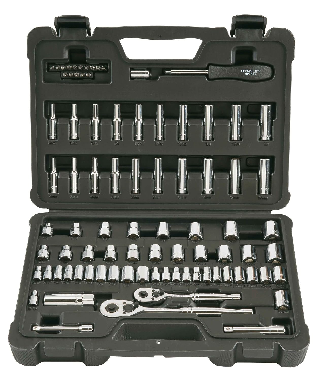

отговорите меня покупать данный инструмент. понимаю что нужно брать кинг тони, джонсвей, минимум омбра  типа купил и на всю жизнь. он же сервисный , а у меня 2 раза замена масла в год, свечей 1р в 3 года и колеса сезонно. ну мб пару раз мебель собирал пару шкафов купе ,кровати.
что надумал ROCK FORCE RF-4941-5PREMIUM, 100 предметов  обойдется в 4000р , ну тут есть все и усиленные и большие размеры,которые мне может не пригодятся, и торксы  всякие. ну короче прям все солидно. но много на нее гонева типа подделка.
 Основные отличия PREMIUM наборов:
  •   Показать содержимое
    • Применение легированной хромованадиевой стали марки 50BV30, которая, кроме обычных примесей, содержит элементы, специально вводимые в определенных количествах для обеспечения требуемых физических или механических свойств;
    • Применение современных технологий в обработке поверхностей инструмента, с использованием перламутра и никеля, что позволило эстетически улучшить внешний вид деталей наборов;
    • Внесены изменения в расположение элементов в наборе, для более удобного и практичного использования;
    • Сверхнадежный ударопрочный кейс, изготовленный из высококачественного АВ5 пластика. Вес кейса увеличен на 20% и составляет 1200 грамм;
    • Головки-биты и насадки изготовлены из закаленной стали особой прочности марки S2 - сталь инструментальная;
    • Наборы укомплектованы трещоточными ключами линейки PREMIUM, отличающиеся особой прочностью храпового механизма
nabor_instrumentov_rock_force_rf_41082_5_premium_108_predmetov_919203_1.thumb.jpg.c507021eb4e56c67ac4c702c2b69ced4.jpg
ну или для моих нужд гаражных вот  S04H3120S, 20 предметов  3600 р , но придется докупать торксы на отвертку ды и саму отвертку. плюс на 1/2 отдельно купить головки трещотку уже вылазишь за бюджет 4000 р капитально.....  но тут хочется выделить шарнирный вороток,вещь....отдельно покупать тоже будет затратно...

короче передумал брать рок форсе из за поста форумчанина ,огорчен что делают не в тайване, заказал омбру на 94 предмета.  в 3700р обойдется наборчик.(есть сертификат на скидку 30% на любой набор инструментов)
 к сожалению в данном магазине обычного форсе нет,  а на джонисвея 6500р(это уже со скидкой) за 94 предмета накладно получается.
думаю что все правильно сделал. если какие то головки биты будут приходить в негодность на форсе поменял,купив в Би-Би и вся любовь.
думал купить два набора один на 1/4 с битами торкс . а другой 1/2 с головками и воротками. цена выходит за 4000р ......
кстати кому интересно комплект 1/4 хюндай в метро 1000р. говорят отличный выбор , только карданчик слабое место так пишут на форуме мастеград....а там только кингтони и кабо хвалят....
Изменено пользователем netabak
