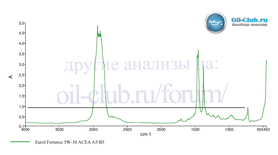

Eurol Fortence 5W-30 свежее за анализ спасибо дистрибьютору Eurol "Стиль Авто" и Eurol-shop.ru
Eurol Fortence 5W-30 _VOA BASE_.pdf
Eurol-Fortence-5W-30-_VOA-BASE_.jpg Eurol-Fortence-5W-30-1.jpgEurol-Fortence-5W-30-2.jpg
Масло заявлено как: API SL/CF; ACEA A5/B5 (10); ACEA A1/B1 (10); Ford WSS-M2C-913D (Approved); Ford WSS-M2C-913 A/B/C & 912A; Renault RN0700.
1) Масло удовлетворяет стандарту SAE и может называться 5W-30.
2) Вязкость при 100С = 9,48 - немного низковата для ACEA A5/B5 обычно 9,8-10. Гульнули слегка - но на скорость не повлияет. Потом в отработке увидят 9.2 и скажут "полимерный загуститель сработался!" Что будет неверно - масло такое было уже изначально.
3) Щелочное число = 9.93 - высокое щелочное число, хорошие моющие нейтрализующие свойства.
4) Кислотное число = 2,08 - в норме.
5) Зольность сульфатная = 1.13 - не высокая, масло на современных салицилатах кальция.
6) Температура вспышки = 228С - норма для такого класса масла.
7) Температура застывания -40С - так и должно быть примерно -40С -42С.
8) Вязкость имитации холодной прокрутки стартером ССS при -30С = 3844 - стартер в морозы на нем будет крутить шустро. Обычно у большинства одноклассников 4200-4500. Но это в данной партии в другой партии будет все обычно скорее всего - все равно есть разброс.
9) Испарение масс NOACK (угар) = 12.6 - на 1.5% выше чем у одноклассников, я даже знаю почему, здесь больше базового масла 4cst. Поэтому и вязкость при 100С чуть ниже, и ССS чуть ниже, и NOACK выше - все указывает на это. В общем по угару это масло среднее.
10) Содержание серы - 0.226 - не высокое содержание серы говорит о современном пакете присадок и чистоте базовых масел.
11) Противоизносный пакет присадок на основе фосфор-цинк. Моющий пакет присадок на основе кальция. Бор в качестве беззольного дисперсанта. Все стандартно как у масел ACEA A5/B5
ИК спектр Фурье говорит о том что масло на основе гидрокрекинга VHVI
Вывод: Стандартное масло ACEA A5/B5 на гидрокрекинге, пакете присадок Infineum. Хорошие моющие нейтрализующий свойства, не высокая зольность - все что характерно для масел такого класса. Минус - в этой партии слегка переложили процент базового масла вязкостью 4cst и получилось, что масло стало чуть ниже вязкостью и чуть выше по NOACK. На скорость не влияет конечно, но минус есть минус.

Хорошее фордовское масло на Infineum. Нечасто такие встречаются на уровне 913-D.

Немного CCS низкая не привычно для ACEA A5/B5 :) Для зимы конечно круто.
Share this post
Link to post
Share on other sites
У ЛукЛюкса 5-30 и 3300 мПас попадается :)
Это типичный CCS для 5-30 А5.

по вспышке и ноаку видно что база жиже чем обычно, как у 0в20 почти. Да и вообще масло получается нечно среднее ммежду 0в20 и 5в30. Те для кореи/японии  :spiteful:

Как-то дофига ZDDP - какой-то несовременный пакет присадки. Интересно, звонкое ли? :)

Нет судя по сере и зольности нормальный современный пакет присадок инфинеум. Щелочное не выглядит выше обычного, это скорее всего лаба чуть элементы повысила.

Для Рено RN0700 имхо жидковато - через пару больших поездок в 5-20 уйдёт.

Дак это ж классический фордовский 913-С/D. ZDDP немало с бором и вязкость между 9.3 и 10  ;)

Напоминаю: это тот же самый пакет, что и в маслах 229.5.
