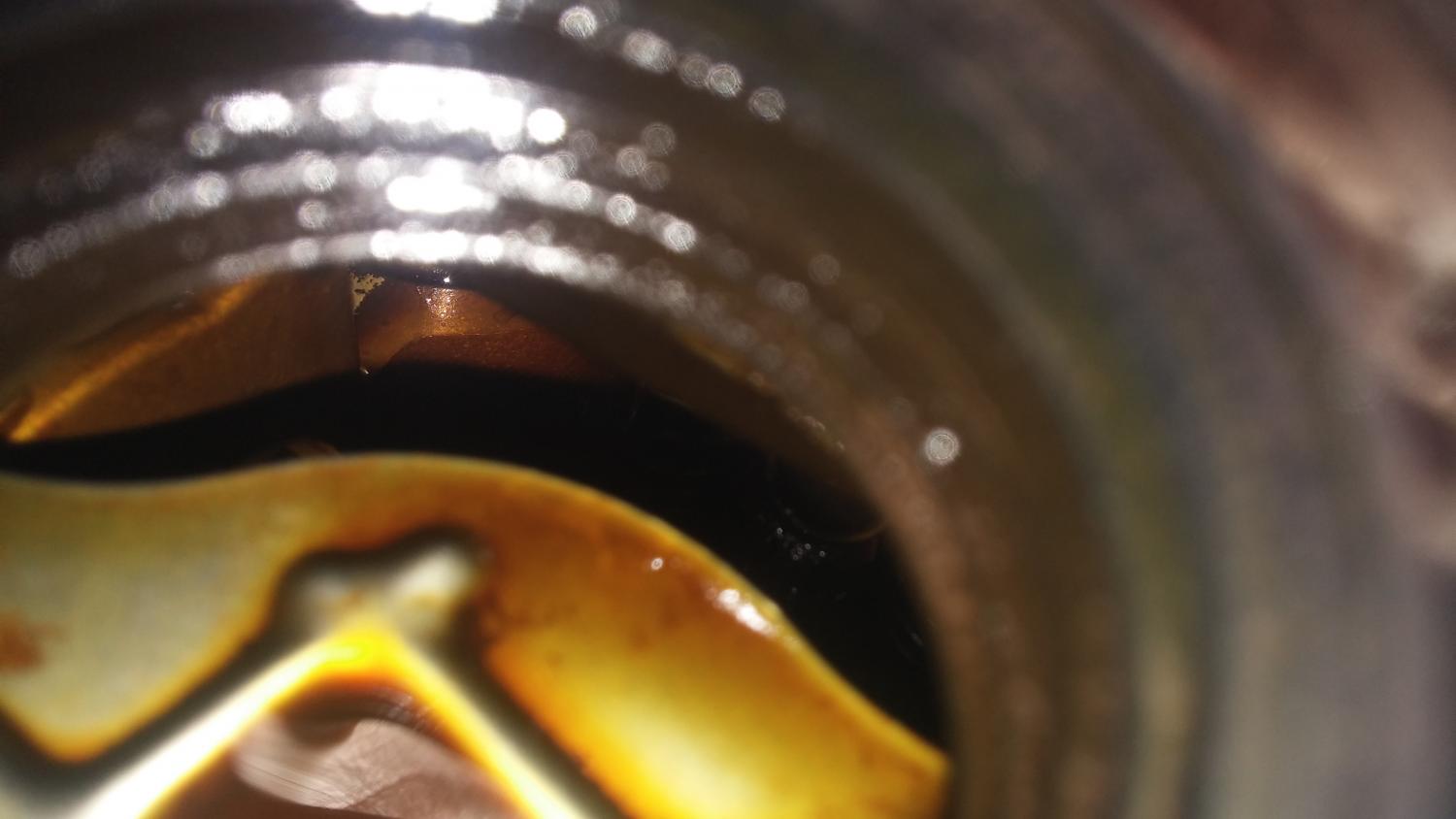

Авто 2008гв.
Пробег 27тык.
Двигатель 1.4 g4ee
Предпусковой подогреватель гидроник
Куплен в 2016 с пробегом 23тык. (На сколько он верен хз, но состояние внутренностей салона указывает на довольно хорошее состояние)
Авто по документам вроде как у ОД обслуживалось, похоже масло при таком общем пробеге менялось раз в год.
После покупки залил петру 0в20, через 2 тык замена и вот сегодня на 27тык еще раз замена.
Под КК видно шлам, не лак, оттирается относительно легко. В маслоотделителе КК шлам уже крупинками, как мог отшкреб и собрал все обратно.
Пс: совсе забыл, после покупки почти сразу заменил термос 82гр на 88. В -36 довольно тепло.
Изменено пользователем temba

о боже, на каком  солидоле можно получить такой налёт лака?
думаю в этом разделе Вы найдете уйму вскрытых моторов с подобными неприятными картинами, чисто ради статистики прочитайте какие марки и модели масел там фигурируют, думаю виновников будет не так много, среди них и ищите своего).
Виновник один, несвоевременная замена масла!
Несвоевременная замена масла дает шлам, а на счет лаковых отложений статистика вещь упрямая, и ею все сказано, и прицедентов тут полно.

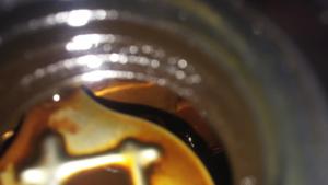

Продолжим!
Пробег 33700км
Масло менялось через 2.5 тык.
Т.е. примерно 4 замены 0в20 петроканады
На фото маслу примерно 2-2.5 тык., еще не менял.
