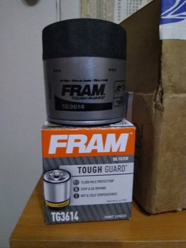

В этот раз из-за невероятной стоимости доставки Bosch 3330 взял Fram TG3614. И всё равно получилось прямым заказом в 2 раза дешевле, чем текущий ценник на этот фильтр в emex.
Пока продолжаю использовать Bosch 3330, в прошлый раз не распилил использованный, надеюсь в этот раз получится.
Доставка у rockauto подорожала... Была 16 баксов, а теперь просят минимум 22.
