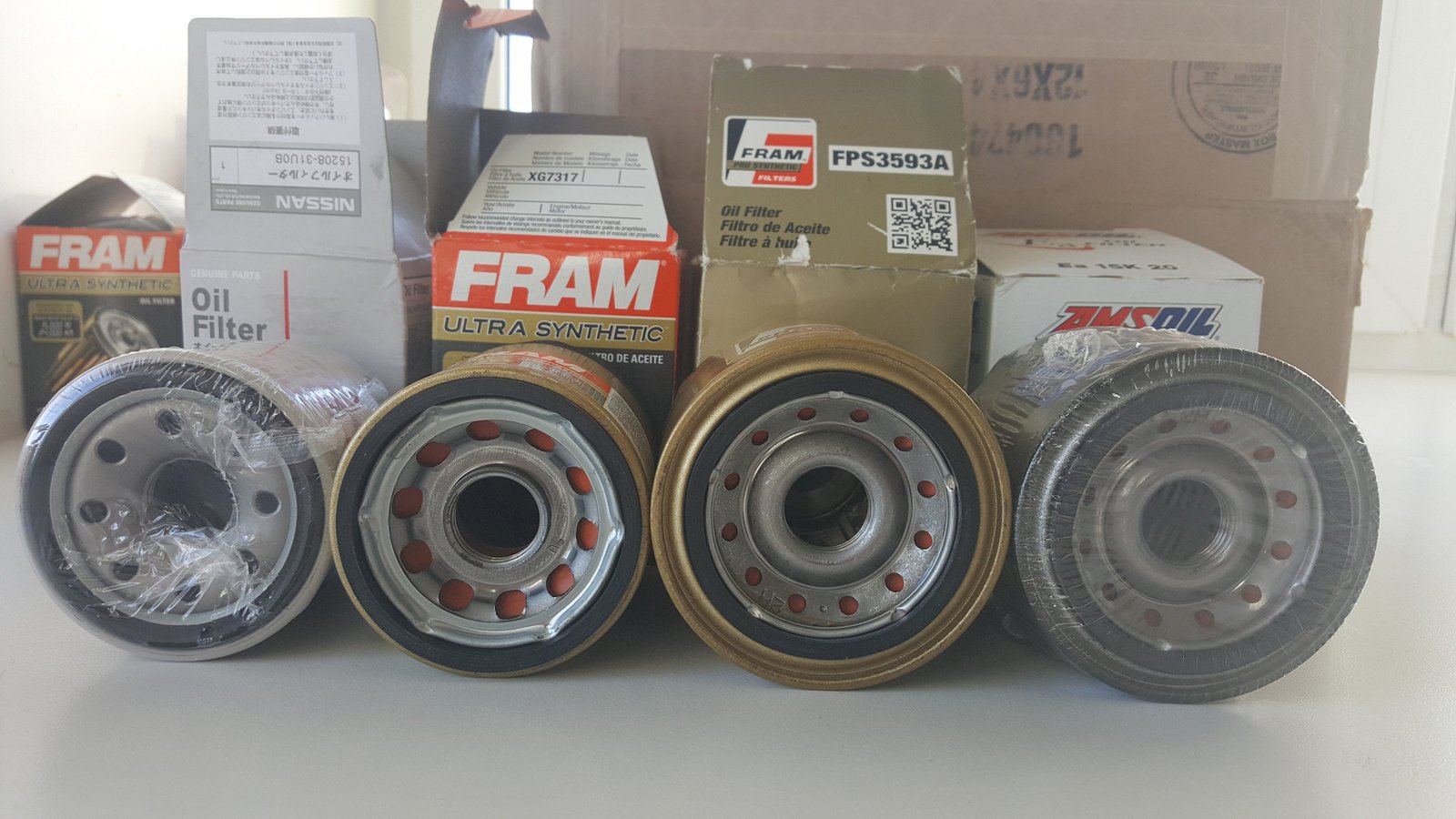

Наконец вроде разобрался с чередованием OEM-производителей фильтров AMSOIL EA15K20,
Помогли в этом разные съёмники-чашки для фильтров Amsoil, причём этот список тоже разный в разные года.
Подробнее:
1) Фото 1. До 2015г. EA15K20 делал Champlabs, корпус толщиной 0.5мм, в основании фильтра 5 больших отверстий, прокладка полукруглая в сечении, на корпусе 14 граней и съёмник Amsoil GA251.  Отличается от Royal Purple 10-2808 цветом и оцинкованным основанием.
2) Фото 2 и Фото 3. С 2015 по 2018 EA15K20 похоже делал Fram, корпус толщиной 0.35мм, в основании фильтра 12 малых отверстий, на корпусе 15(!) граней и съёмник Amsoil GA254. От Fram FPS(XG) 9688 отличается покраской.  Бывает ещё чуть более высокий FRAM FPS (XG) 3593A, но аналогов у Amsoil нет.
3) Фото 4. С 2018г EA15K20 опять делает Champlabs (видимо, что то у Fram не понравилось), в основании фильтра 5 больших отверстий, прокладка теперь прямоугольная в сечении, на корпусе вновь 14 граней и съёмник Amsoil GA251, а неактуальный съёмник GA254 снимается с производства (точнее, перестаёт закупаться у известного OEM производителя с артикулом G254). Последних Royal Purple 10-2808 ещё не видел.
В любом случае, EA15K13 с большей площадью фильтрующей шторы, чем EA15K20, причём с меньшим объёмом (т.е. меньшим=лучшим временем начального заполнения), с большей совместимостью с разными двигателями (за счет меньшего диаметра) выглядит интереснее. Например, на некоторые последние Subaru широкий EA15K20 просто не помещается по ширине...
Похоже, что подобное чередование было и с некоторыми другими моделями фильтров с разными типоразмерами EA15K (13, 50, 51), подробнее как-нибудь позже.
Ниже - тройка фотографий (Dimus) и из Интернета:
