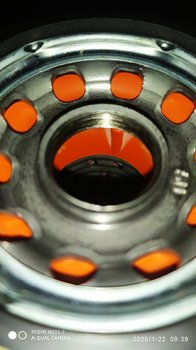

Это от Fram...
Imho, Amsoil сейчас заказывает у двух основных изготовителей: Champlabs и Fram.
Причём (на примере EA15K20) фильтры встречались от обоих изготовителей в разные года.
Fram нравится меньше (как в мелочах, так и тонким корпусом), а вот к Champlabs претензий нет.
Izb у Фрама, вроде, синтетический материал розового цвета? Да и перепускник не характерного для фрам дизайна.
