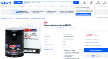

44 минуты назад, prv21 сказал:
на озоне есть
ничего себе ценничек ...

4 минуты назад, m724 сказал:
