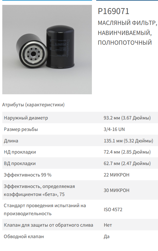

2 часа назад, che7 сказал:
В тех паспорте P169071 написано нету противодренажного клапана(указан как Клапан для защиты от обратного слива) !
Наружный диаметр 93.2 мм (3.67 Дюймы)
Размер резьбы 3/4-16 UN
Длина 135.1 мм (5.32 Дюймы)
НД прокладки 72.4 мм (2.85 Дюймы)
ВД прокладки 62.7 мм (2.47 Дюймы)
Эффективность 99 % 22 МИКРОН
Эффективность, определяемая коэффициентом «бета», 75 30 МИКРОН
Стандарт проведения испытаний на производительность ISO 4572
Клапан для защиты от обратного слива Нет
Обводной клапан Да
И про "бета" поднаврано... Бета будет равно 100, приведённое к 22 микронам!

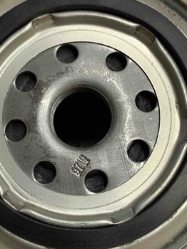

Не тот паспорт читаете! :D Кроме того, я его не только в руках держал, но и продувал, в некоторых фильтрах резинка не держит.
image.thumb.png.0654877ffec1ca49018f029b59fc882b.png image.thumb.png.9359535a8de68f073382720b1a695058.pngСтранно,на официальном сайте смотрю
Изменено пользователем che7
22 минуты назад, che7 сказал:
Ну х.з... Я ж говорю, стоит такой, и противодренажный клапан есть!

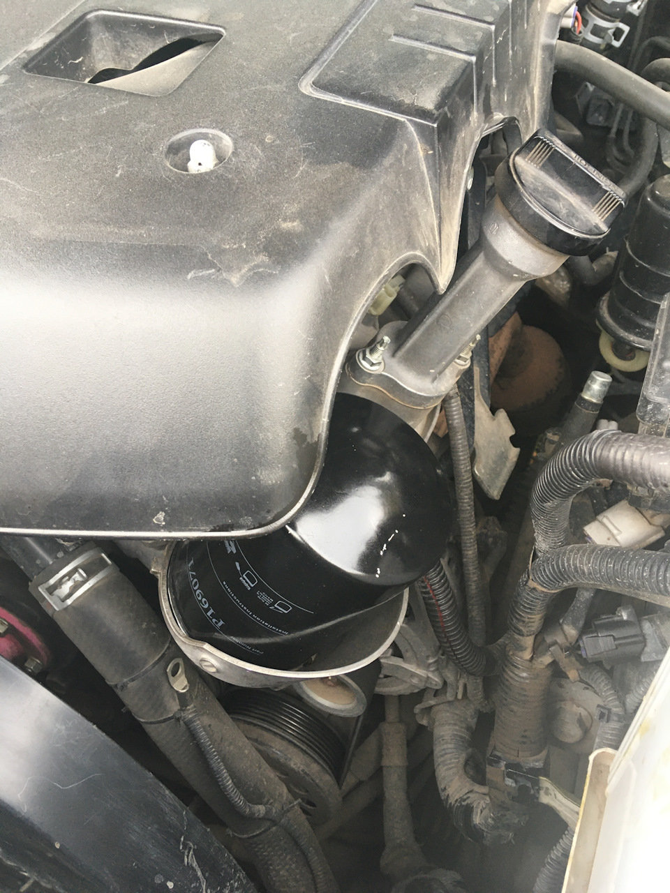

Про сливной клапан - не ко мне! :) Верхнее расположение фильтра - это вот такое:
Исправный противодренажный клапан - это такой, который не даст маслу стечь в двиг!  при верхнем расположении фильтра! (см. выше!)  :)) Очень часто резинка дубовая, клапан нормально не работает.
Стакан на второй фотке, он так же не даст маслу стечь, только с внутренней стороны фильтра. Он не гранёный! :D
Так понятнее?
33 минуты назад, vik1 сказал:
К тому же он еще оказывается гидравлический,а не масляный,т.е. не рассчитан на высокое давление,конкретно этот P169071  Деформация, разрыв 5.5 Бар (80 Фунты/кв. дюйм)., а у меня на теплом движке при 3000об давление такое и даже выше,на прохладном так вообще,разорвет фильтрующий элемент моментально получается. Вы его отработанный не пилили еще? Может там сюрприз ждет (((
В общем путаница какая то,где то пишут гидравлический,где то масляный хз
Вот тут Вас, уважаемый, не туда понесло! :D Это полнопоточный масляный фильтр, производитель его рекомендует для замены Motorcraft FL1A.
Он армирован металлической сеткой, и бумажка в обычном фильтре порвётся гораздо быстрее!
Так понятнее?
