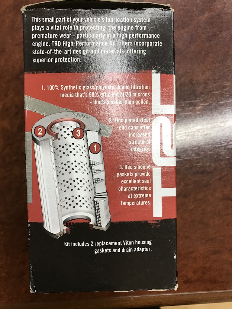

Кто-то спрашивал в теме - вот синтетический картридж TRD для моторов UR-серии с партномером. Качество хорошее. Параметры фильтрации - неизвестны.
Возможно, что они тоже с CHAMP LABS. На коробке ничего не написано? Да и по внешнему вижу ОЧЕНЬ похожи на вскрытые Amsoil/Royal Purple.

Кто-то спрашивал в теме - вот синтетический картридж TRD для моторов UR-серии.
У моторов UR и 1VD-FTV картридж масляного фильтра один и тот же.

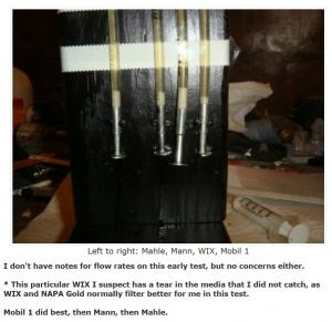

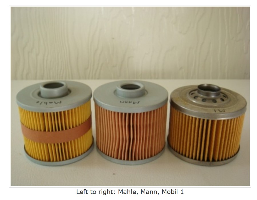

Любительский тест самых различных масляных фильтров - синтетических, полусинтетических, бумажных - http://filtrationcomparisons.weebly.com/test-pictures-and-results.html
Фильтры исследовались на эффективность фильтрации и скорость потока.
Интересно, что в тесте принимали участие два немецких фильтра - Mann и Mahle:
post-5408-0-99139400-1482685171_thumb.jpg  post-5408-0-27767900-1482685210_thumb.jpg  post-5408-0-94584700-1482685292_thumb.jpg
Mobil 1 показал лучший результат, чем  Mann и Mahle, но точно не в 50 раз... :)
В итоговых результатах Mann и Mahle выглядят вполне достойно:

По фильтру TRD нашел на коробке:

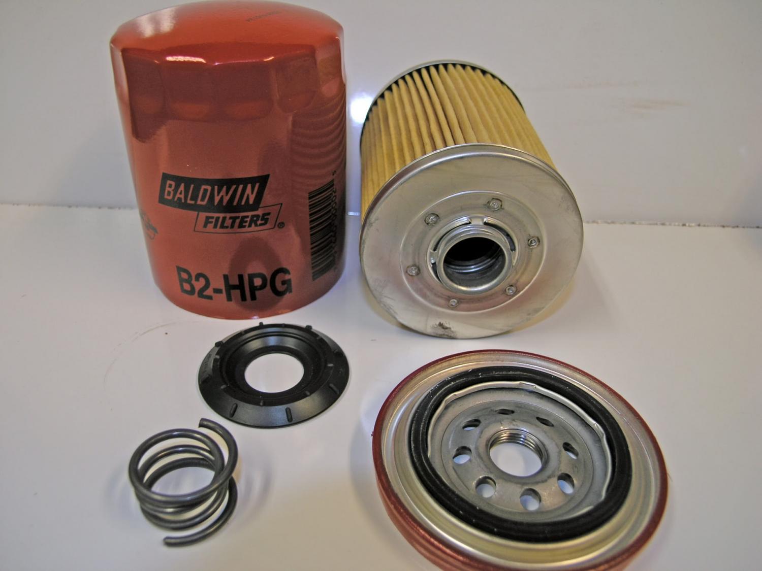

Для владельцев 1GR-FE/UZ-серии тоже есть отличное решение - фильтры увеличенной емкости - Donaldson P169071/Fleetguard LF3487 /Baldwin B2-HPG:
сразу предвосхищаю слова о том, что ADBV не силиконовый - ну, очень мягкий, эластичный и податливый. По-моему таки силикон, просто черный. либо очень и очень качественная резина.
Для сравнения - Амсойл этого же типоразмера:
Да ладно... На пробеге до 7-10 тыс км (а вообще хоть кто то из наших продвинутых форумчан ездит больше?) и резина отработает отлично.
