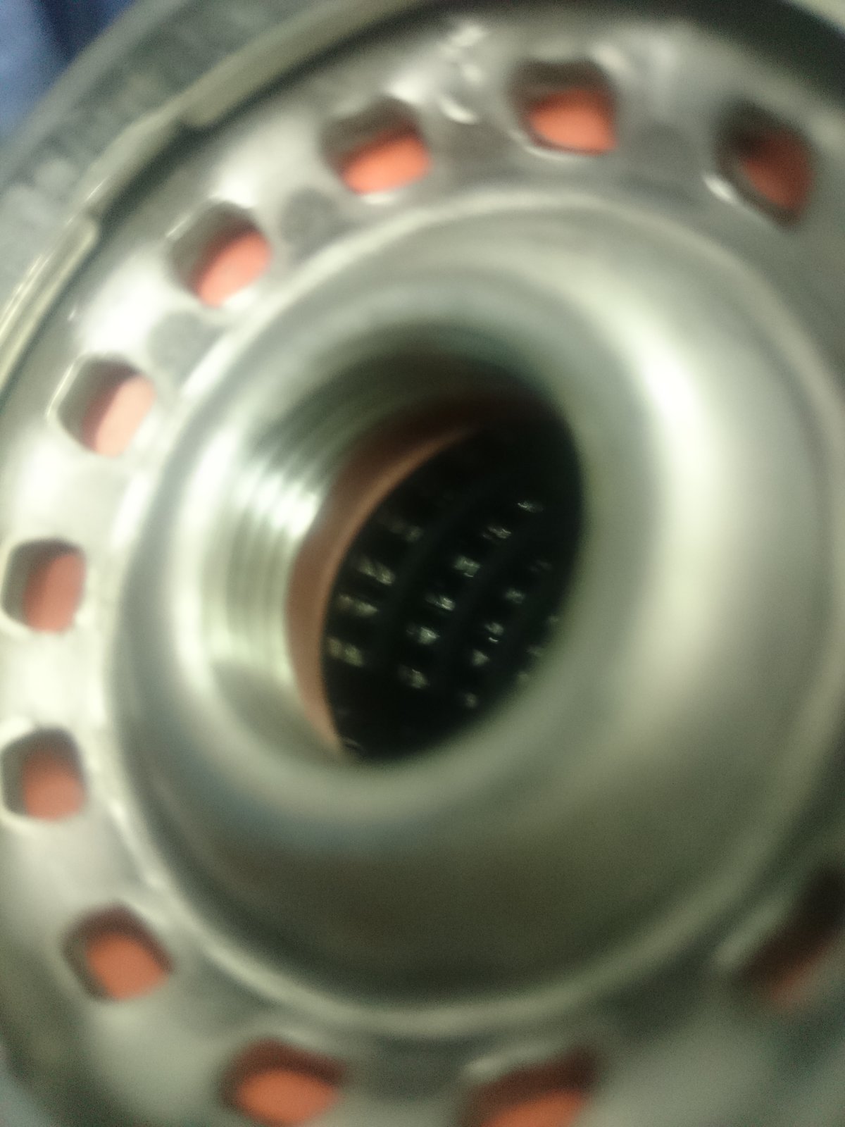

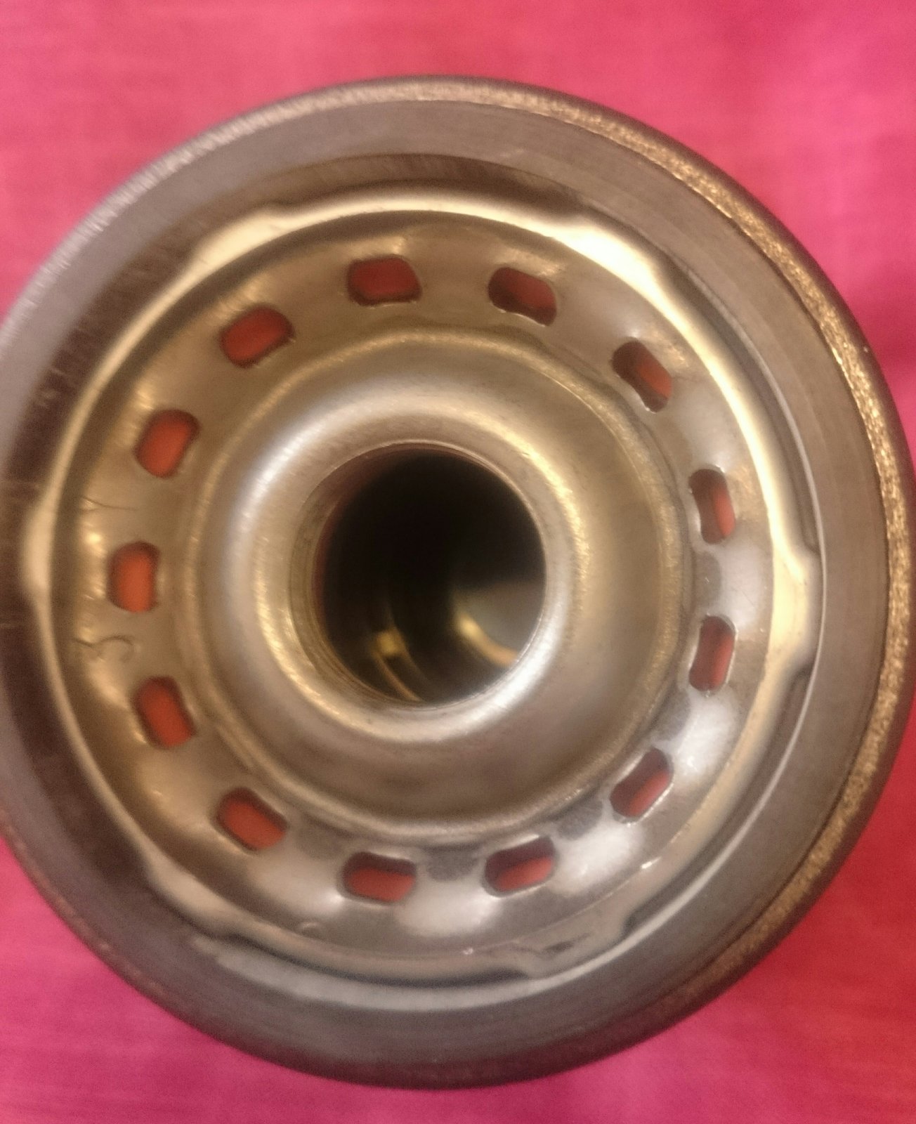

Интересно бы посмотереть детальные фото нового фильтра, особенно снизу (пластина с дырками)
Я где-то здесь выкладывал))) Вот, пожалуйста, сделал, хоть и терпеть не могу все это фоторепортажи))) Как можно увидеть, внутренняя втулка/сетка тоже другая.
Понятно, это IMHO опять пошёл OEM от FRAM, по начинке это будет опять XG7317/FPS7317.
Я их вскрывал, замечаний особенных нет, перепускной клапан большой, но у фильтра тонкий корпус (был). И легкогнущиеся невозвращаемые обратно прижимные планки.

Да, скорей всего, так и есть, но этот Фрам в полтора раза дороже и ждать месяц... По корпусу, насколько это можно оценить визуально и тактильно, новый кажется покрепче)))
