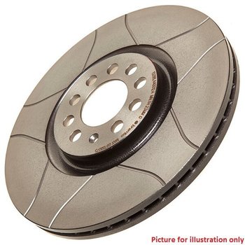

 - Brembo Max

Больше всего понравились Брембо Макс ,  АТЕ Power откровенно уже попса  ,  хотя тоже неплохи .

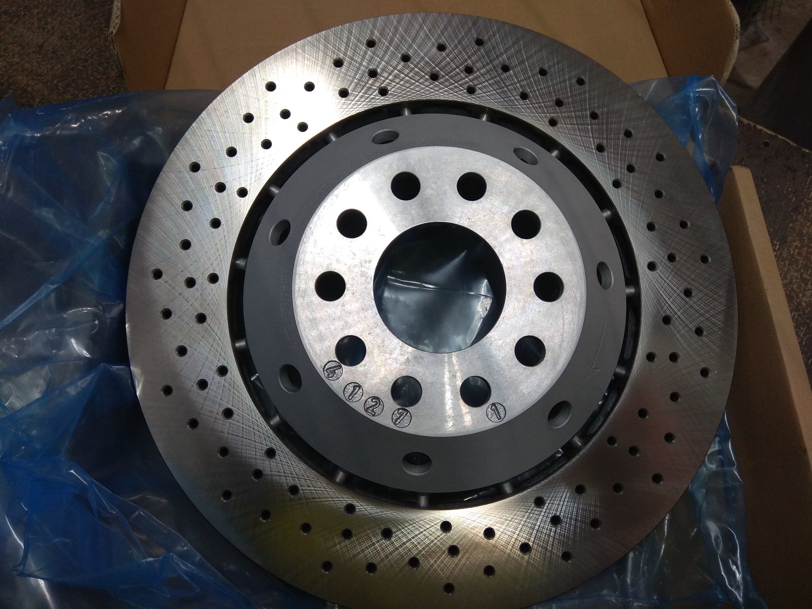

Есть немецкая кантора VNE Automotive делающая тормозные диски для Audi Rs, Bmw M, Porsche и тому подобных.
На фото задний диск от Audi RS6. Центр из алюминия.
