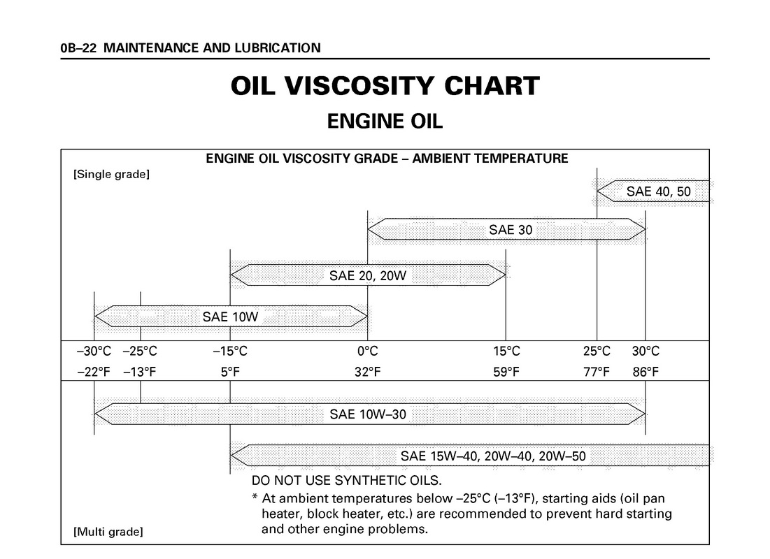

Почему в некоторых двигателях, по инструкции запрещено применение синтетического масла?
DO NOT USE SYNTHETIC OILS. - НЕ ИСПОЛЬЗУЙТЕ СИНТЕТИЧЕСКИЕ МАСЛА.

обоснования я приводил выше (отложения, эластомеры)
Если это так, то почему это тогда сделала только одна фирма?
И почему остальным производителям двигателей это не мешало?

Есть например такое мнение: Синтетические масла обладают несколько большей текучестью, поэтому легче просачиваются через неплотности в соединениях. Течь сальника свидетельствует не об агрессивности масла, а о том, что рабочая кромка манжета уже основательно изношена и вскоре сквозь него потекло бы любое масло. В двигателях устаревших конструкций (с сальниковой набивкой) синтетическое масло применять нельзя
Но вроде на Isuzu, уплотнений с сальниковой набивкой нет, разве что сальники с боковым уплотнением, но и то только на одной серии двигателей.
Вообще звучит достаточно странно, хотя бумага перед глазами. Сказали я бы не поверил.
