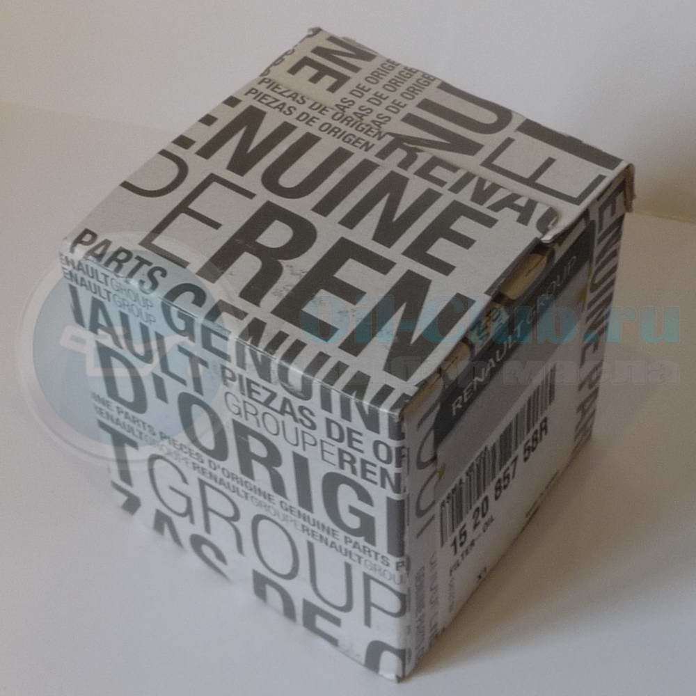

Renault 15 20 857 58R Made in Korea

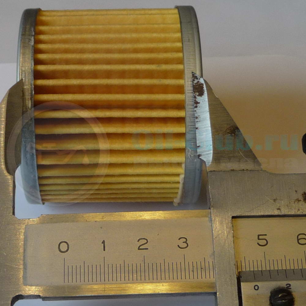

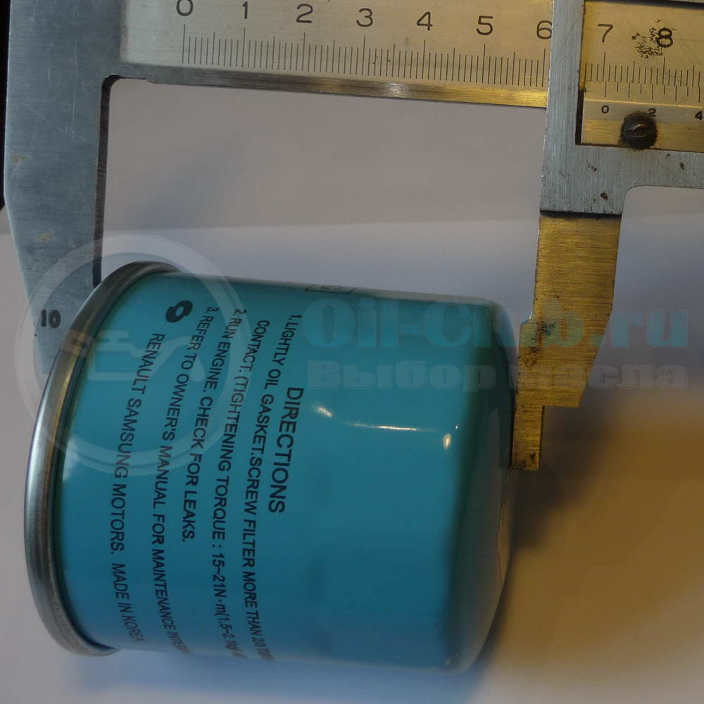

Фильтр масляный  Renault Samsung 15210-21920. Приобретён в EMEX за 407 рублей. Поставщик MALI.

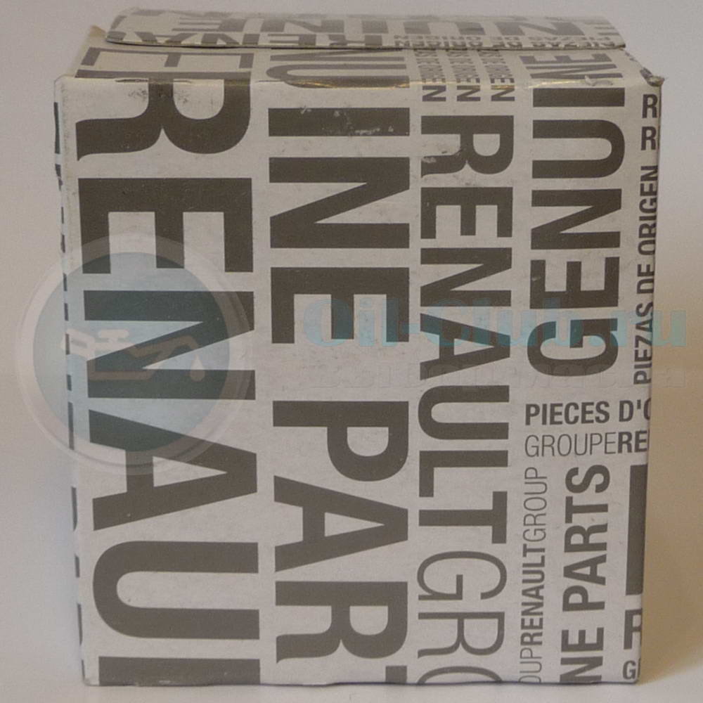

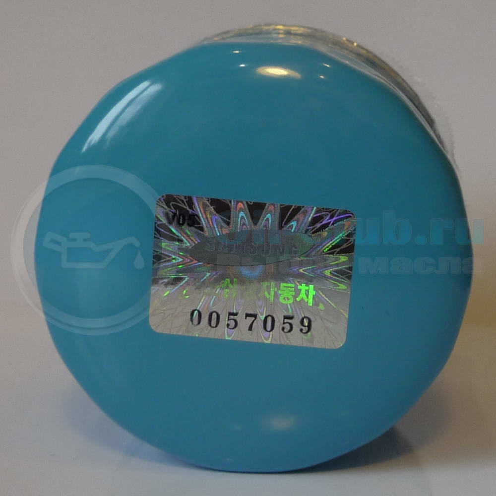

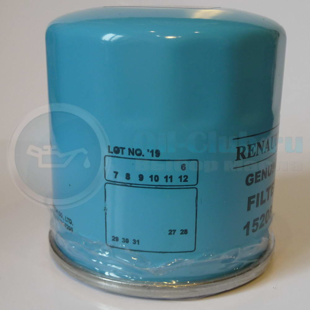

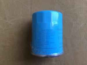

Фильтр поставляется в упаковке для оригинальных запчастей Renault. Из информации приводится только модель фильтра и страна производства (Корея). Горловина фильтра закрыта плёнкой для предотвращения попадания внутрь посторонних предметов во время транспортировки и хранения.
post-23163-0-05534000-1521357558_thumb.jpgpost-23163-0-50125500-1521357558_thumb.jpgpost-23163-0-95475900-1521357558_thumb.jpg

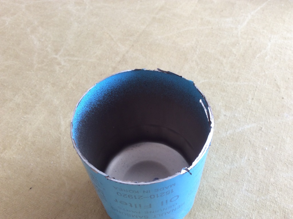

Корпус окрашен голубой глянцевой краской. На корпусе указана модель фильтра, страна-производитель, инструкция по установке (на двух языках) и ещё какая-то информация, написанная иероглифами. Присутствуют обозначения «SM3» и «SM5», предполагаю, что это модели автомобилей Samsung, на которые устанавливается данный фильтр. Samsung SM3 у нас в стране продавался, как Renault Fluence, Samsung SM5 – Renault Latitude. Также на фильтре присутствует защитная голограмма. Цвет краски, которым выполнены надписи – серый, на голубом фоне тест выглядит бледно, но сами надписи чёткие. Масса фильтра – 221 грамм.
post-23163-0-93962100-1521357603_thumb.jpgpost-23163-0-54236300-1521357604_thumb.jpgpost-23163-0-64245800-1521357605_thumb.jpgpost-23163-0-60096200-1521357606_thumb.jpgpost-23163-0-43507800-1521357607_thumb.jpgpost-23163-0-91272600-1521357607_thumb.jpgpost-23163-0-41544500-1521357608_thumb.jpg

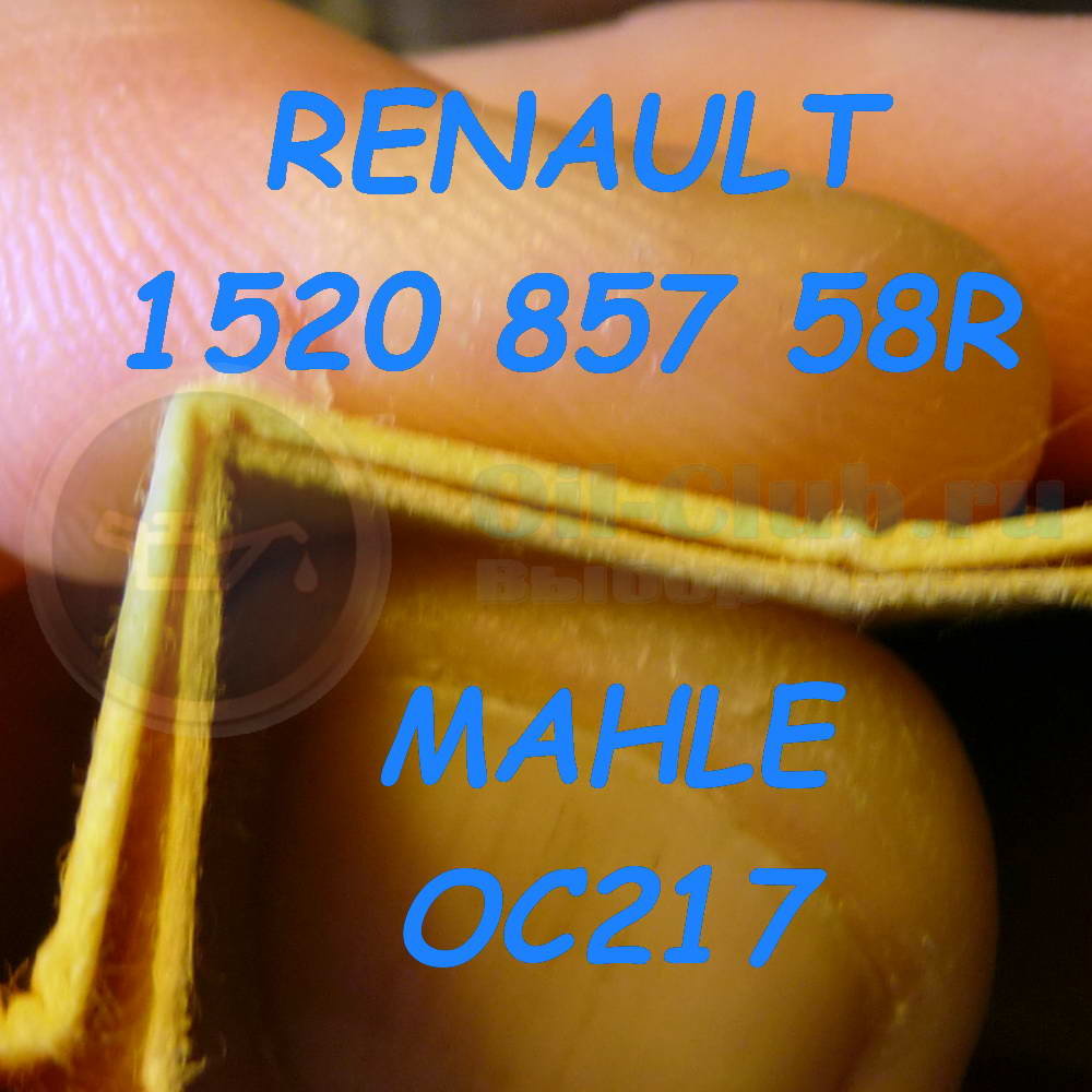

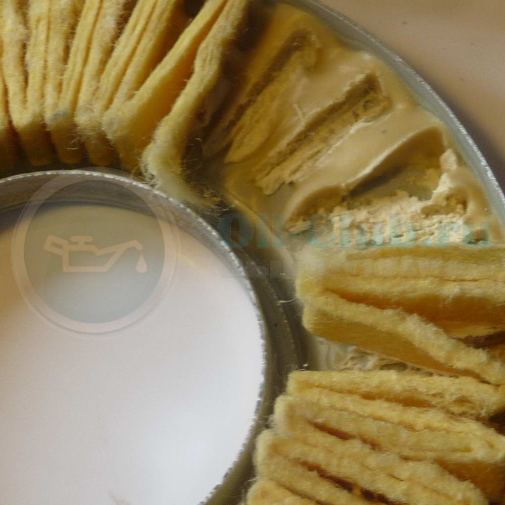

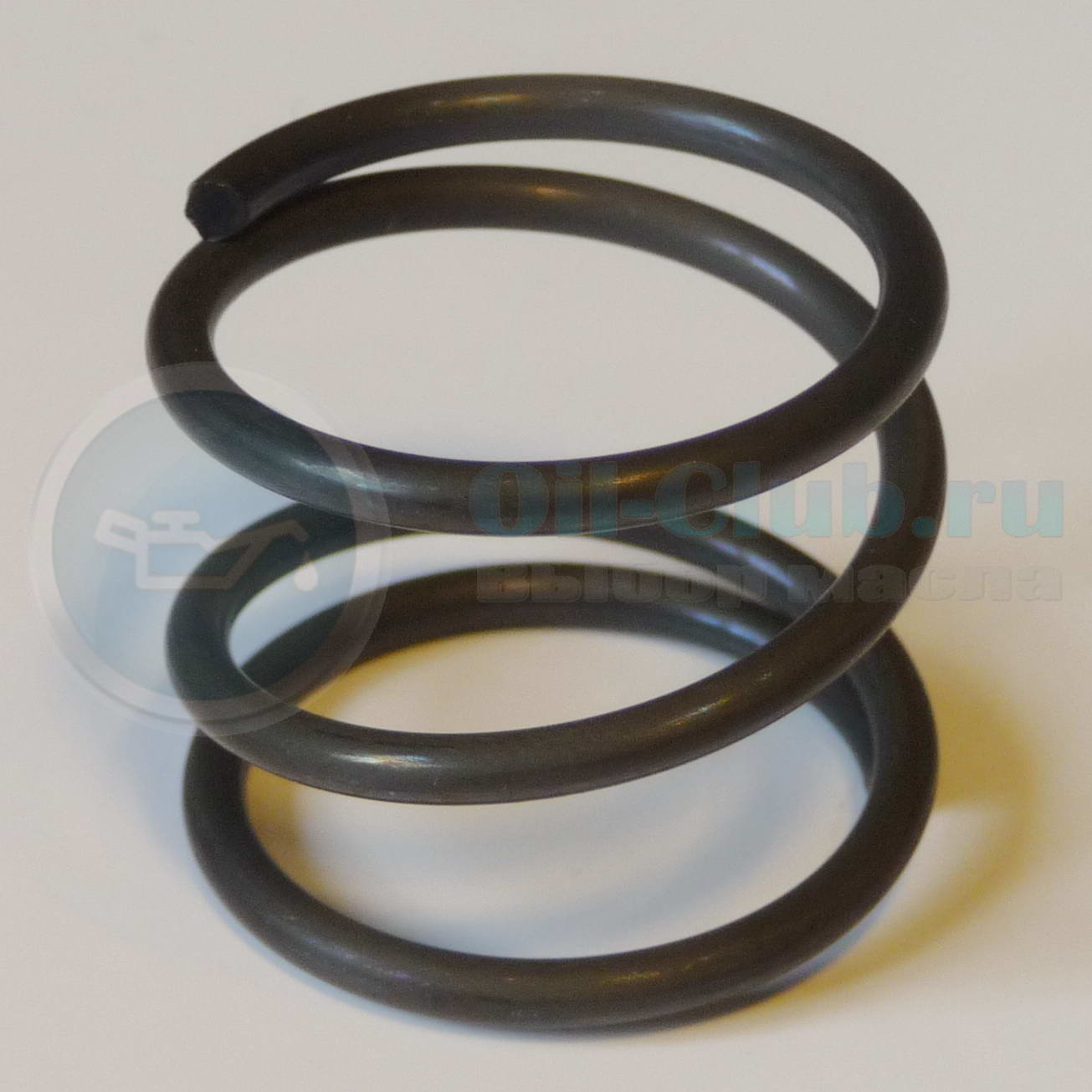

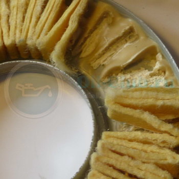

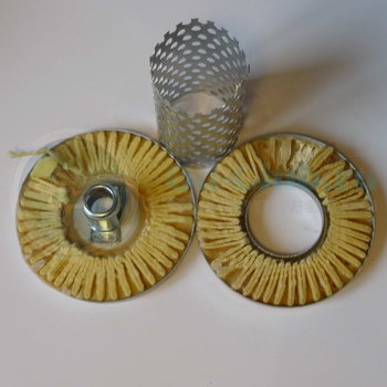

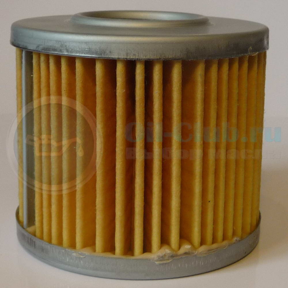

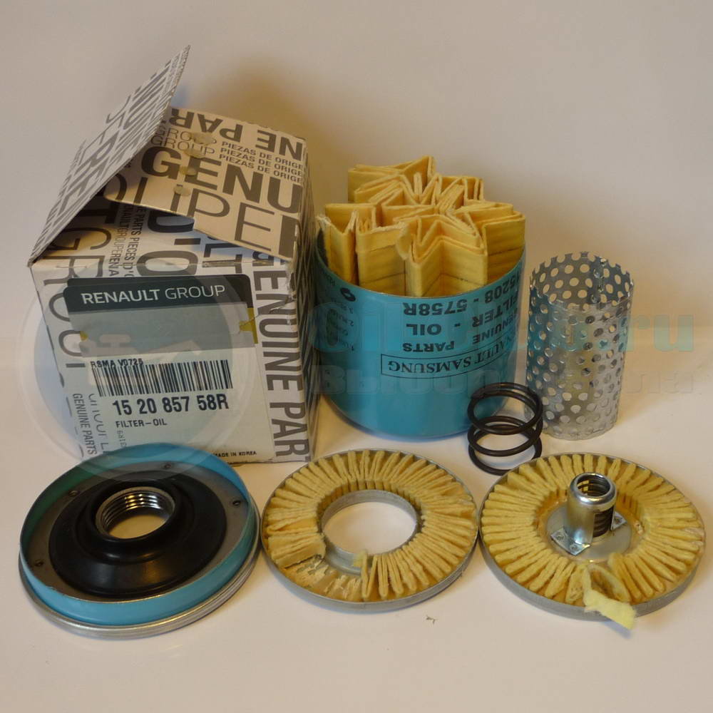

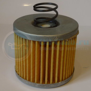

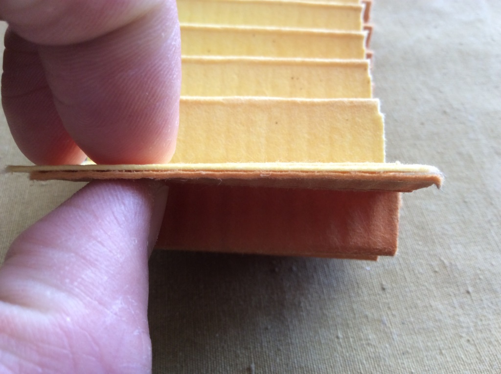

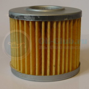

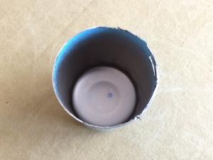

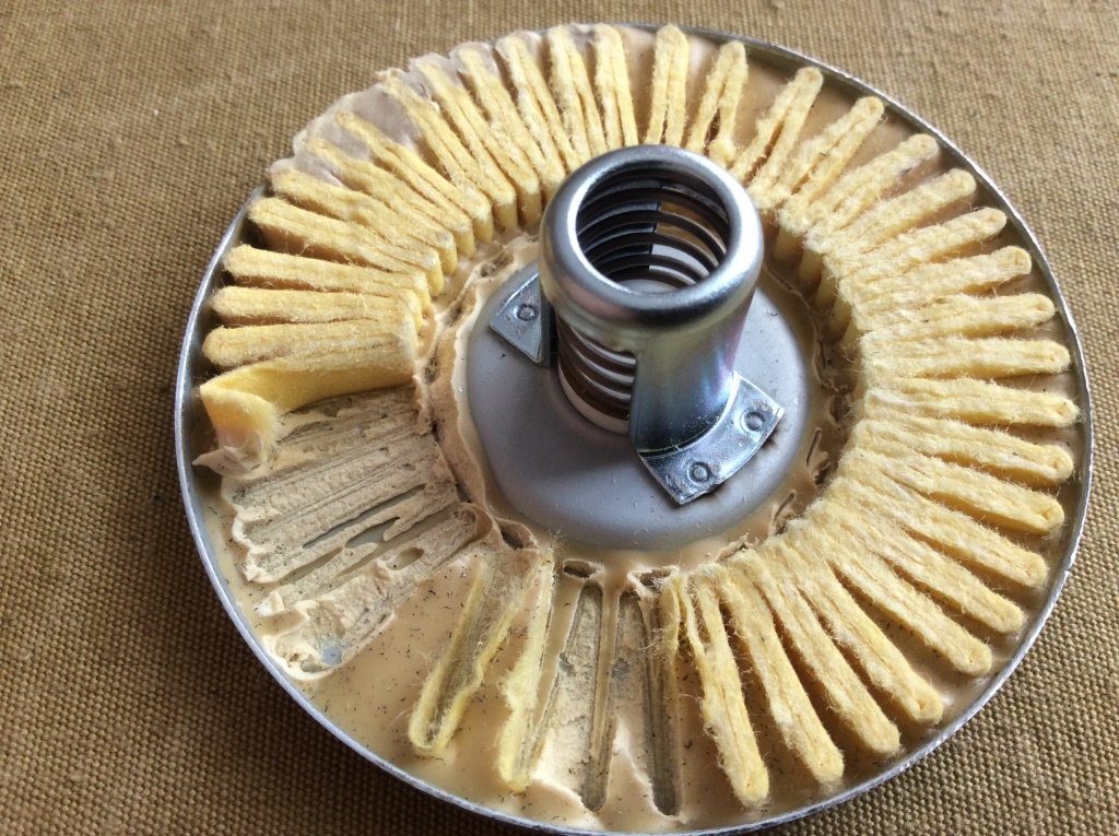

Внутри корпуса присутствуют следы краски, очаги коррозии отсутствуют. Фильтрующая катушка занимает практически всё свободное пространство в корпусе фильтра. Катушка сделана, можно сказать, аккуратно: в одном месте имеется незначительный излишек герметика, бумага уложена часто и равномерно, чуть реже в месте соединения концов шторы. В основании катушки выполнено посадочное место для пружины. Пружина обычная, все витки одинакового диаметра, упругость средняя. Качество проклейки бумаги оставляет желать лучшего. Прикладывая не самое большое усилие, концы шторы начинают отделяться от основания катушки. К нижнему основанию бумага приклеена чуть лучше, чем к верхнему.
post-23163-0-04412000-1521357645_thumb.jpgpost-23163-0-01654400-1521357646_thumb.jpgpost-23163-0-13859200-1521357647_thumb.jpgpost-23163-0-11425800-1521357648_thumb.jpgpost-23163-0-05292500-1521357650_thumb.jpgpost-23163-0-99757000-1521357650_thumb.jpgpost-23163-0-08349000-1521357653_thumb.jpgpost-23163-0-55408100-1521357653_thumb.jpgpost-23163-0-05604700-1521357654_thumb.jpg
Продолжение.

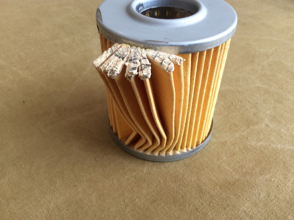

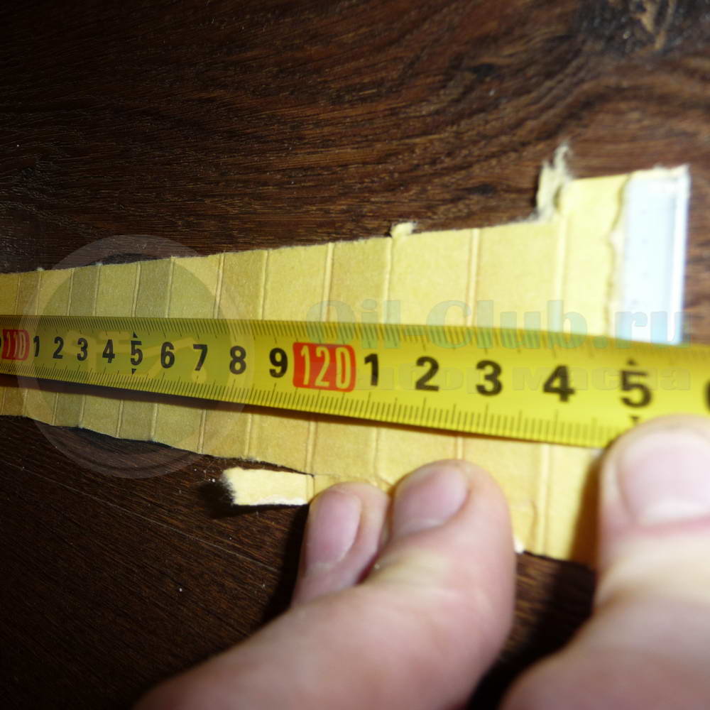

При отрезании фильтрующей бумаги самопроизвольно отделилось верхнее основание катушки. Оторвать центральную втулку от нижнего основания также не составило труда. Малое количество клея вызывает опасения, не развалится ли катушка в процессе эксплуатации. Сам фильтрующий материал толстый, волокнистый, для большей жёсткости прокатан через пресс. Толщина бумаги сопоставима с моим эталоном от MAHLE (на фотографии сверху SAMSUNG, снизу MAHLE OC 521). Длина шторы 125,3 см, ширина – 6 см, площадь – 751,8 см2. Перепускной клапан пластиковый, диаметр – 9 мм, усилие, при котором начинает открываться клапан – 850 грамм, расчётное давления начала срабатывания клапана – 1,3 бар.
post-23163-0-11972900-1521357737_thumb.jpgpost-23163-0-56474800-1521357737_thumb.jpgpost-23163-0-02971700-1521357738_thumb.jpgpost-23163-0-33936000-1521357738_thumb.jpgpost-23163-0-70090900-1521357738_thumb.jpg

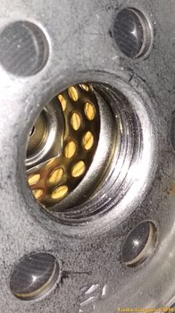

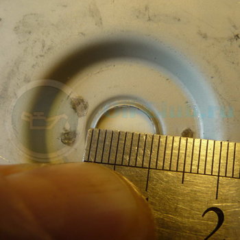

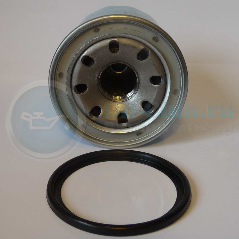

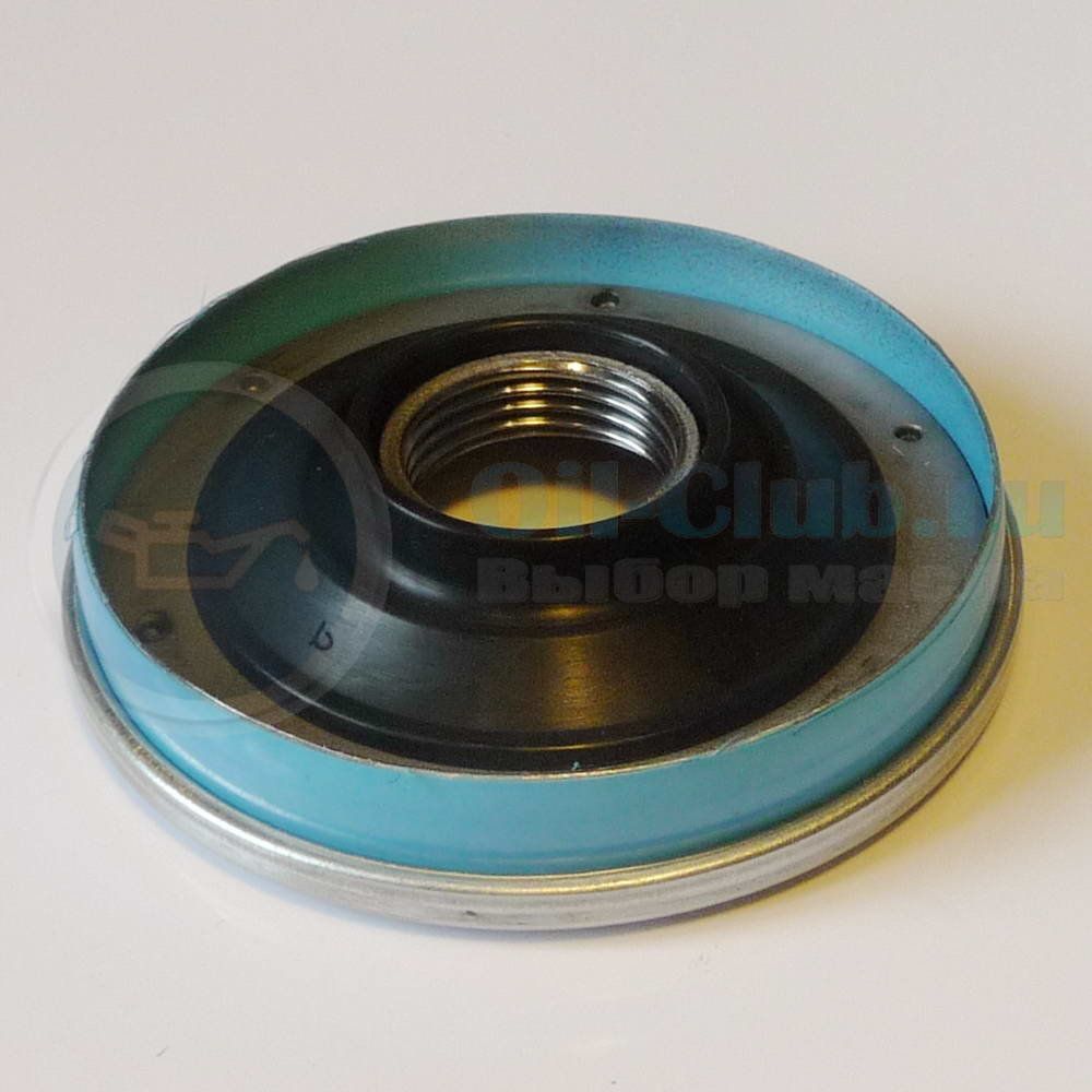

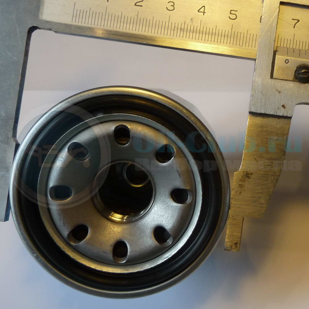

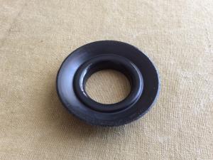

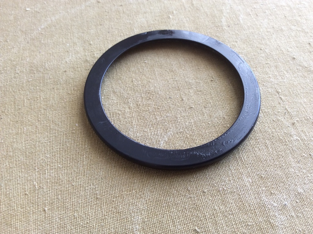

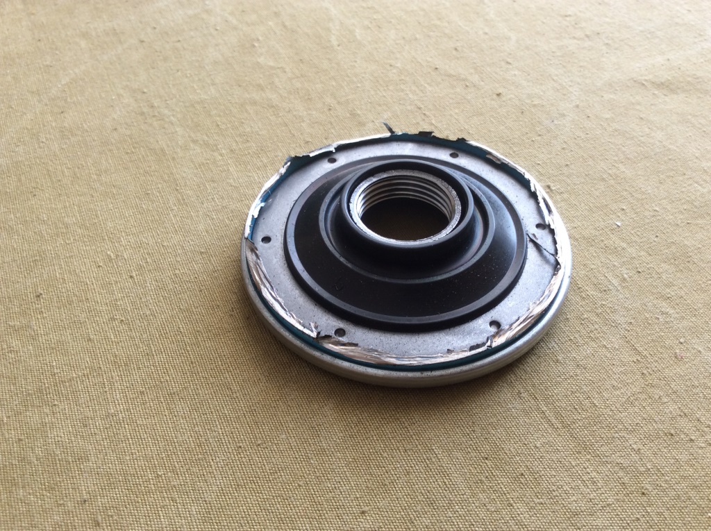

Резьба нарезана чисто, аж блестит. При проведении пальцем заусенцы не чувствуются, каждый виток имеет канавку, также на резьбе имеются остатки смазки. Количество дренажных отверстий – 8 штук, пробиты аккуратно, заусенцев нет. Внешняя сторона центрально отверстия обработана не идеально, заусенцы пальцем ощущаются. Уплотнительная резинка круглого сечения, с внутренней стороны обработана смазкой, на своём месте легко прокручивается, к тому же ещё хорошо болтается, но не вываливается. Противодренажный клапан отверстия перекрывает полностью, но имеет люфт с центральным отверстием около 1 мм. При комнатной температуре после деформации первоначальную форму восстанавливает быстро, а вот после заморозки в течение 24 часов при минус 30 градусах принятие первоначальной формы даётся ему с трудом.
post-23163-0-56677200-1521357764_thumb.jpgpost-23163-0-10744800-1521357765_thumb.jpgpost-23163-0-72771200-1521357765_thumb.jpgpost-23163-0-83416900-1521357766_thumb.jpgpost-23163-0-63716700-1521357767_thumb.jpgpost-23163-0-08835900-1521357768_thumb.jpgpost-23163-0-68208100-1521357768_thumb.jpgpost-23163-0-08565700-1521357769_thumb.jpg

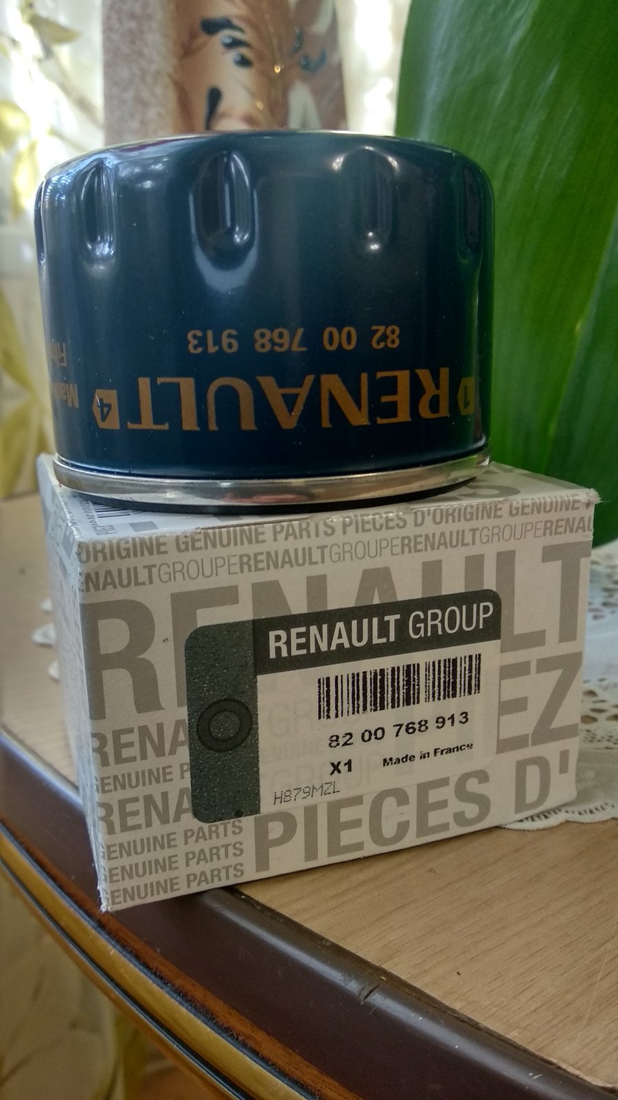

Вместо 177-го на Логан взял себе в этот раз чуть большего размера оригинальный фильтр 913-ый
На вид всё отлично и качественно
Белая резинка, клапан с выпуклой окружностю вокруг резьбы
к отверстиям в плотную из-за этого не прилегает, нового образца?
был у кого такой?
17 часов назад, Averon сказал:
... к отверстиям в плотную из-за этого не прилегает...
Это не обязательно.
Он прилегает к "подошве"  по окружности с внешней стороны отверстий , не давая маслу сливаться.
