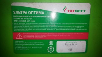

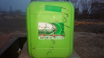

43a3bf97-b8d9-4310-9bcd-9721268c78c7.thumb.jpg.018838b44e5c412ff63088dcda26fa4a.jpg Поменял масло на такое! Плюс Залил 5 процентов ПОЕ, которое выделил @fareastwood! 9a55b186-a447-4c15-b02d-f4dcacda572c.thumb.jpg.cb0568a33c818d8fae2686d4b31de310.jpg0f20cb18-73f5-4080-a337-f649d01391d8.thumb.jpg.412d6392dcbd402fda928922cd242982.jpg

Как впечатления?
Шум натяжителя генератора стал более отчетливым! Масло на ощупь как будто стало более"липким" ! Дальше будем наблюдать!
