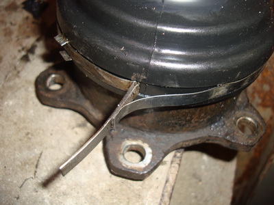

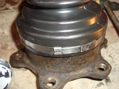

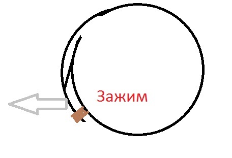

такие вот для затяжки без инструмента, руками:
перегибаем усик-рячаг, тем самым натягивая хомут
и фиксируем
такой принцип
