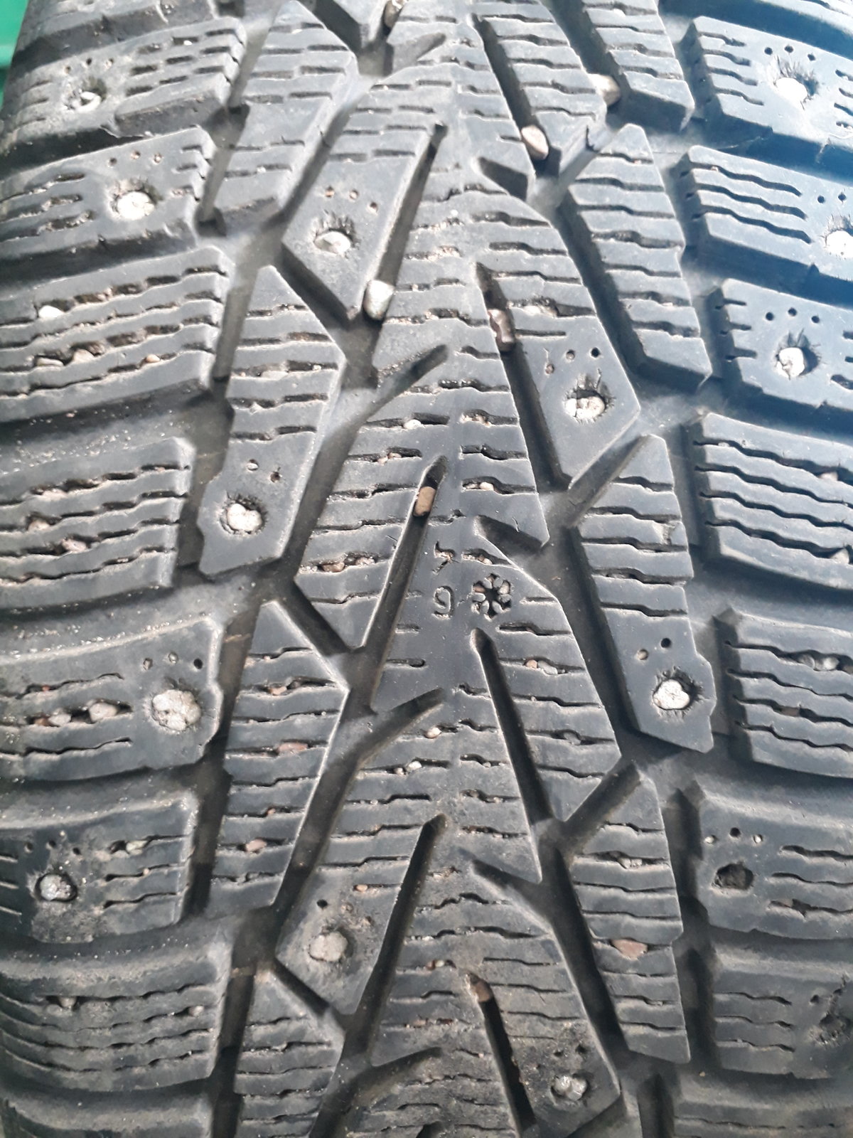

Вылетели почти все шипы, протектор норм
Ездил кто на таком варианте зимой?
Как очучения?

Хакка 7 13 год. Одно колесо лишилось почти всех шипов, а протектор норм. Пожалуй дошипую и годик - два покатаю. Брак похоже?

А мож резина состарилась, свойства и ушли..
Хранишь где и как готовишь?

Одно колесо из 4. Храню в теплом складе, никак не готовлю.
Aleksszlat tsarenok.a  у меня тоже, хакка 7, резина 12 года, у трех идеально, а заднее правое, 3 шипа вылетели, и у четырех алюмяшки на месте а победита нет
Ну это явно отклонение от технологии ..

Во, так и у меня. Всего не хватает 98 шипов на этом колесе.

Странно что выделяется одно колесо из 4х. Они из общей партии?
