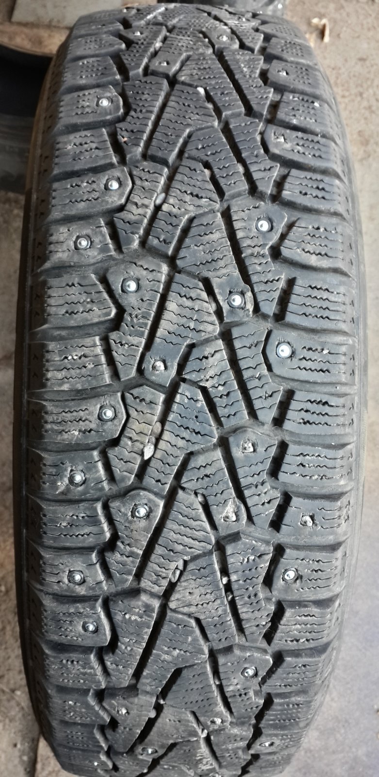

Вылетели почти все шипы, протектор норм
Ездил кто на таком варианте зимой?
Как очучения?

ну что, поменял резину на летнюю, сфоткал снятую зимнюю, отписываюсь.  напомню - перед зимой дошиповал в сервисе ремонтными шипами по 20 р. за штуку два колеса - по 44 штуки в каждое (одинаковое кол-во случайно получилось, вставлять поровну конечно же не обязательно, а вот чтобы было примерно поровну вместе с оставшимися штатными - желательно).  так вот, за зиму выпало 3 вставленных шипа на одном колесе и один шип на другом, ну и ещё по несколько штатных выпало, т.е. вставленных ремонтных выпало меньше.  думаю, что проезжу на этих шинах ещё зиму и даже дошиповывать не буду, справятся, потому как даже к концу зимы дискомфорта не ощущалось.  когда шипы только вставили, они слегка выступали, за зиму же наоборот слегка утопились внутрь - это наверное и есть "прикатка".  выглядят шипы по прошествии зимы вот так (вставленные - это вот такие широкие "шляпки").  вообщем, моё мнение - за свои деньги нормально
Изменено пользователем espes
espes Напомни, во сколько дошиповка обошлась?
44*20*2 это за 2 колёса
VladimirR  20 руб. за один шип вместе с работой.  сами шипы отдельно кстати видел в инете продаются по 10 руб, а оптом и дешевле - но вкорячивать их самостоятельно очень геморно, а сервис не хочет вставлять те шипы, которые им принесёшь, только свои, ну видно они им ещё дешевле достаются.  конкретно у меня вышло 880 руб. за одно колесо, сделал два.  в принципе, поскольку обычно по ощущениям дошиповать хочется, когда вылетает примерно от трети до половины шипов, и при количестве шипов в шинах от 90 до 125, то на одну шину так и будет уходить в районе тысячи руб., что в принципе имеет экономический смысл.  если же нужно вставить все шипы, то уже наверное экономически целесообразнее купить новую шину, если только конечно речь не идёт о редкой модели, которую трудно найти
