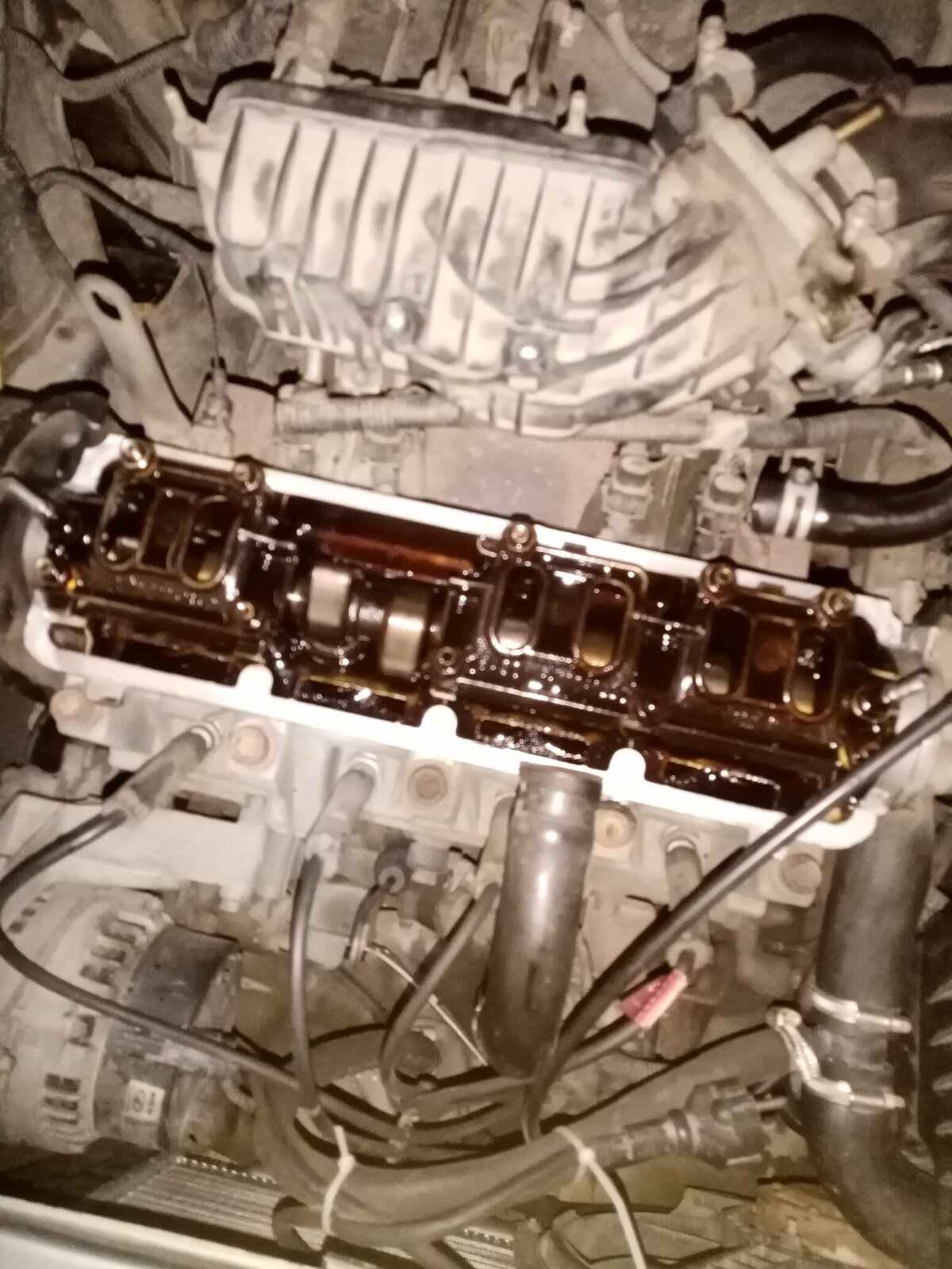

artemb 0 Опубликовано: 5 марта 2021 Поделиться Опубликовано: 5 марта 2021 Вот фото без клапанной крышки этой калины на лукойл полусинтетике 140 тыс, перед последней зимой мотор был почище, 8 тыс назад в ноябре залил 5 40 полусинь лукойл, 1 месяц в общем стояли морозы ночью 30 40, отец говорит это из за морозов нагара по прибавилось тк двигатель полностью не прогревается, а может и контра факт масло Ссылка на сообщение
torcon 83 133 Опубликовано: 6 марта 2021 Автор Поделиться Опубликовано: 6 марта 2021 artemb да это скорее всего переоценка возможностей простой полусини и перекат. Надо перенести это в тему по лукойлу. А какой лукойл то точно был? Лукойл Люкс Полусинтетическое 10W-40 API SL? Ссылка на сообщение
artemb 0 Опубликовано: 6 марта 2021 Поделиться Опубликовано: 6 марта 2021 torcon да sl/cf на канистра написано Ссылка на сообщение
ezhzhyk 240 Опубликовано: 9 марта 2021 Поделиться Опубликовано: 9 марта 2021 (изменено) 05.03.2021 в 19:34, artemb сказал: Вот фото без клапанной крышки этой калины на лукойл полусинтетике 140 тыс, перед последней зимой мотор был почище, 8 тыс назад в ноябре залил 5 40 полусинь лукойл, 1 месяц в общем стояли морозы ночью 30 40, отец говорит это из за морозов нагара по прибавилось тк двигатель полностью не прогревается, а может и контра факт масло 8 ткм зимой с морозами под -30° попахивают добротным перекатом. Только от одних прогревов набегает много по моточасам. Общее количество наверное в районе 300 м/ч вышло, а это для полусини SL реально много. Плюс недогрев ДВС имеет место быть, итого ускоренная деградация ма масла. Имхо, зимой на п/с Люкс SL 5000 км или 200 м/ч, в зависимости от того что наступит раньше. Лично я с такими интервалами круглый год езжу. Пробег пока 113 ткм, внутри чисто. Изменено 9 марта 2021 пользователем ezhzhyk 1 Ссылка на сообщение
