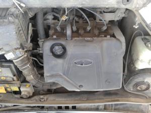

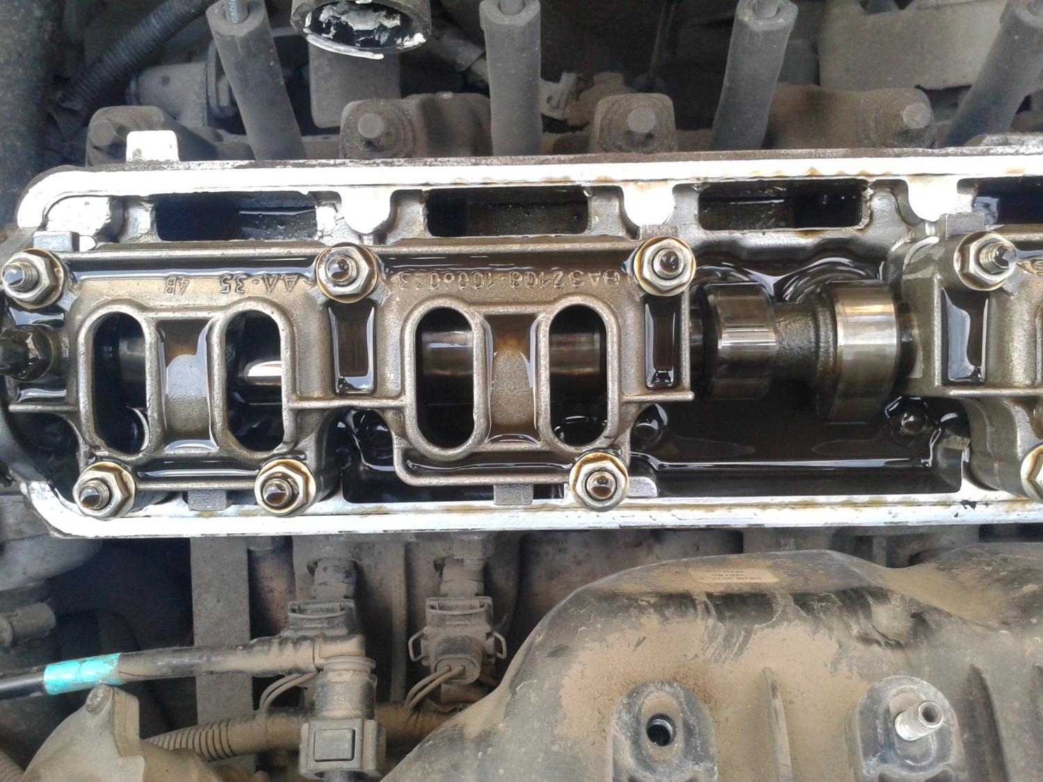

лёхус 41 Опубликовано: 16 апреля 2016 Поделиться Опубликовано: 16 апреля 2016 Снимал сегодня кк, для апгрейда маленького Там где грязь - не оттерлось:( Состояние грм - чисто. 3 Ссылка на сообщение
лёхус 41 Опубликовано: 16 апреля 2016 Поделиться Опубликовано: 16 апреля 2016 Ну и ради чего снимал кк. Завтра поеду сливать сей бюжетный продукт . Если бы, не моя мания страдать всякой херней-так и усрал бы мотор. 1 Ссылка на сообщение
