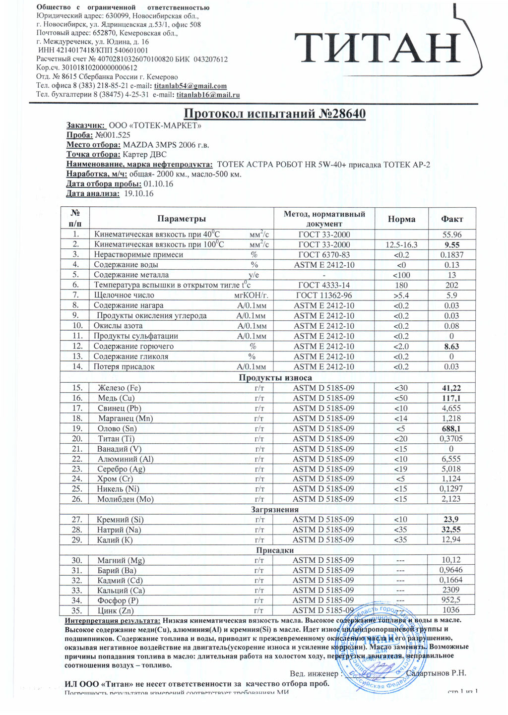

Тотек Астра Робот HR 5W-40 отработка с Mazda 3 MPS после 500км
